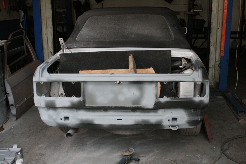

  16. Lejik
    Lejik Banned
    24 мар 2003
    10,494
    Главное начать :) Сегодня начали наконец то. Отрезали заднюю панель :) На днях будет нормальная, не битая, не гнилая :) придется еще кусок заднего крыла вырезать, туда удар был, ведром шпаклевки восстановили мастера. :)

  21. Lejik
    Lejik Banned
    24 мар 2003
    10,494
    вскрытие показало что машина была прилично приложена в зад. Счистил 2 ведра шпатлевки с крыльев. Одно крыло решили частично заменить, пол поравили, другое крыло отрихтовали поаккуратней, чтоб поменьше шпатлевки класть. Завтра продолжим.
    Еще попробуем заварить стыки аргоном и пропаять оловом, чтоб не коррозировали. Заводские швы пропаяны латунью, но олово тоже подойдет.
    Фотоотчет онлайн :)

  24. Lejik
    Lejik Banned
    24 мар 2003
    10,494
    Продолжение :)
    Обработали швы антикоррозийной проникающей грунтовкой
    Весь остальной металл тоже защитили на время, пока машина ждет нас :)[​IMG]
    Сварные швы защитили герметиком для сварных швов 3М.
    Теперь замена дверей. Придется переделывать из купешных. И передних крыльев. Потом шпатлевка :)
    Продолжение следует :)

  29. Lejik
    Lejik Banned
    24 мар 2003
    10,494
    ВВиду отсутствия дверей для кабрика пришлось ваять их из купешных :) Из минусов - двери были отпескоструены и сильно помяты. Из плюсов - абсолютно целые, без гнили, ржавчины и других радостей :) Сейчас все плоскости выведены и двери ожидают покраски рамок и внутренностей. Потом они будут собраны, установлены на авто и продолжу делать кузов :) Времени на них убил конечно пипец :) :help:
