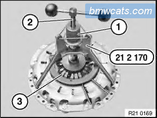

  7. Ватар
    Ватар Завсегдатай
    9 окт 2012
    1,392
    Беларусь
    Оправку токарю закажу. А по взводу корзины я это имел приспособление имел ввиду.
    Но это, как я понял, нужно только если старую корзину на место ставят.
      80.4 КБ
      40

  9. Ватар
    Ватар Завсегдатай
    9 окт 2012
    1,392
    Беларусь
    Не совсем то.
    https://tis.bmwcats.com/doc1089332/
    Диск сцепления центровать оправкой само собой. А вот корзину старую на место поставить и взвести её, то для этого вот это приспособление и нужно.
  10. Чёрный Самурай
    Чёрный Самурай Абориген
    8 сен 2013
    3,289
    Пермский край
    Извини, не смотрел по ссылке. Мелко с телефона. Но по логике предположил, что это в смысле чтоб разобрать/собрать корзину для замены/шлифовки нажимного диска.
    Но ты ж корзину, я так понял разбирать не собираешься?
    Но на картинке, что ты выложил выше, я так понял, это все же для установки корзины. Там возводятся лепестки, прикладывается/центрируется диск, и свободно это все прикручивается. Это так делается у педантичных немцев. У русских это делается проще - центрируется оправкой и болтами притягивается и немцы ох....ют. :D

  11. Ватар
    Ватар Завсегдатай
    9 окт 2012
    1,392
    Беларусь
    Корзину разбирать не буду) Сцепление и корзина новые будут, а новая корзину уже взведённая идёт. Отцентрировал диск, прикрутил корзину и шестигранником звезду вынул.

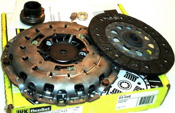

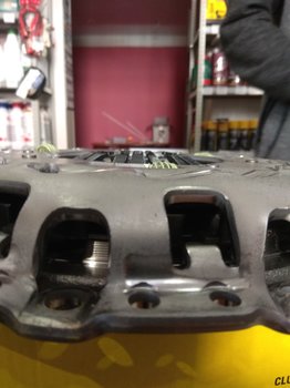

    Сегодня пришёл новый комплект сцепления Luk, но когда пошёл забирать увидел, что нет на нём паука, который удерживает лепестки в сжатом положении (вот как на фото). Получается что оно не взведено?
  14. MegaMech
    MegaMech Старики-разбойники
    8 фев 2010
    16,745
    Калининградская обл.
    Оно может и взведено, да не б/у ли это?
    Ни разу не видел новую корзину БМВ без этого паука

  16. MegaMech
    8 фев 2010
    16,745
    Откажись. Люк вообще так себе. Захс лучше.
    Может Люк настолько охренели, что подразумевается наличие инструмента для самостоятельного взвода? Типа "только в сервисе"

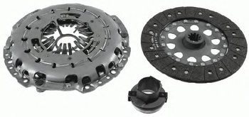

  18. Ватар
    Ватар Завсегдатай
    9 окт 2012
    1,392
    Беларусь

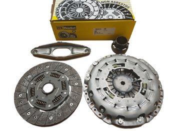

    Вот только что зашёл на сайт магазина, глянул по каталожному номеру для своей машины на САКС и вот что показывает. Опять таки без паука. Но пружинки в сжатом положении, как и в том ЛУКе, что я смотрел сегодня.
      41.3 КБ
      36

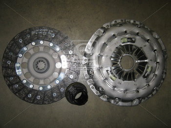

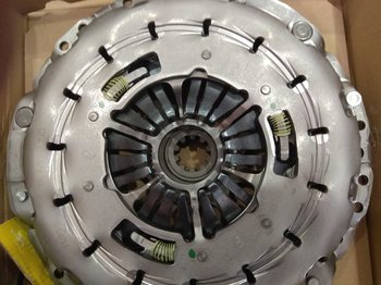

  19. Ватар
    Ватар Завсегдатай
    9 окт 2012
    1,392
    Беларусь
    Вот фото из интернета по каталожному номеру. Лук без паука, но пружины сжаты.
      101 КБ
      38
  20. MegaMech
    8 фев 2010
    16,745
  21. Ватар
    Ватар Завсегдатай
    9 окт 2012
    1,392
    Беларусь
    Я тоже ожидал такое, но в результате не такое) Пружины, правда, в таком же сжатом состоянии.
  22. Ватар
    Ватар Завсегдатай
    9 окт 2012
    1,392
    Беларусь
    А может сцепления всё-таки взведены? Я так понимаю, что цель сжатия лепестков это получить возможность завести три пружинки в сжатое состояние? Это и есть взведение корзины. Но, посмотрите внимательно на фото и сравните их. Пружинки на том фото где есть паук, точно так же сжаты как и на тех фото, где паука нет.
  23. MegaMech
    8 фев 2010
    16,745
    Не совсем так. Когда сжаты лепестки, накидываешь корзину и ставишь болты, спокойно обтягиваешь, и когда уже полностью обтянута, паук легко снимается.
    А когда паука нет, болты если и удастся наживить, то всю дорогу придётся ими притягивать корзину и как бы ими же взводить, а это здоровья на добавляет ни им, ни корзине, особенно при перекосе.
    Это как вместо того, чтобы крутить большую звезду через цепь маленькой - делать наоборот, крутить большой маленькую.
  24. Ватар
    Ватар Завсегдатай
    9 окт 2012
    1,392
    Беларусь
    Тогда вообще странная вещь получается. Я сегодня, ради интереса попробовал старую корзину со старым сцеплением на место поставить. Стало вообще без проблем. Корзина стала так, что я болты от руки наживил и свободно их закрутил, дожав нужным моментом..

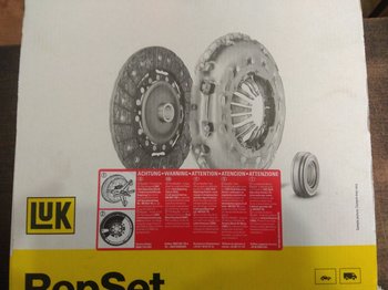

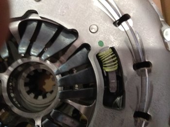

  30. Ватар
    Ватар Завсегдатай
    9 окт 2012
    1,392
    Беларусь
    И снова здравствуйте) Сделал фото того комплекта, что для меня пришёл. Паука нет, лепестки подняты к верху, пружины сжаты.
    Я так понимаю, что перед установкой лепестки нужно вжать приспособлением, например таким как на коробке нарисовано? И что должно произойти с пружинками, они разойдутся или сойдутся ещё сильнее? Прошу объяснить механизм действия.
