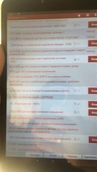

    Решил поменять прокладку поддона, на X3 Е83 с двигателем n52b25af . Отдал ребятам все сделали вроде как. Когда сел в машину и завел ее, вылез чек (фото диагностики предоставляю) и машина начала подтраивать, заменил свечи и одну форсунку, думаю ладно сейчас все должно быть огонь. Нооооо, обороты вроде как успокоились, а сама машина ехать не хочет, тяжело как будто ей, чек так же горит. В чем может быть причина ? может сталкивался кто то с этой проблемой?
    Ошибку сбрасывали. Пока машина стоит все норм, газовал на месте тоже все хорошо, но только машина трогается загорается чек.
    Хотя до замены прокладки у меня все было огонь.

    Коробка в аварийном режиме стоит, по диагностике же видно, вот она и не едет.

    Ребята мастера от Бога. Результаты диагностики они читали вообще?
    Массу на движок прикрутили?
