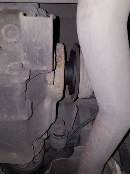

    Ничего не предвещало беды. С утра выезжаю со двора вроде все норм. Замечаю, что машина не адекватно реагирует на газ - явно заметна пробуксовка в акпп (или в бублике), обороты прыгают, скорость меняется вяло. Самая дичь начинается при 90-градусных поворотах: при повороте руля мотор ревёт а машина не едет, полностью разрывается связь, как будто нейтралка включается. Тупо не возможно тронуться при вывернутых колесах. В ручном режиме тоже самое. Еще обратил внимание, что при включении D и отпускании тормоза, движение начинается с небольшим пинком/толчком, ещё вчера всё было плавно.

    задний редуктор?

    Редуктор задний кончился или привод из редуктора выскочил

    вот так с ничего, без звуков и симптомов? разве так умирают редуктора?

    Именно так и умирают. Но тут скорее всего привод выскочил

    Посмотрел в диагностику - на стоящей на месте машине (в D и R) имеется вращение выходного вала акпп. Подумалось "пздц раздатке", но как оказалось задний кардан тоже вращается. Походу и правда привод.

    Кто объяснит, почему такое происходит и как бороться?

    Стопорное кольцо надо новое поставить и забыть навсегда. И при любом новом вмешательстве в этот узел, ставить новое кольцо на привод. Продаются они отдельно и есть в наличии

    Вывесилось сильно колесо при косом заезде в гараж и выдернулся! Кольцо стопорное ( новое) должно помочь
