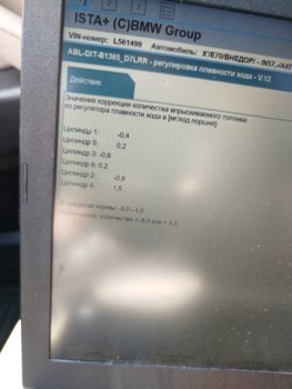

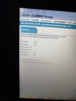

    Здравствуйте экстрасенсы, гадальщики по гуще, знатоки звезд....))) Ситуация следующая. Имеем N57D30B 40D рестайлинг на X5 E70, точнее он нас. Форсунки новые, заказаны были из германии напрямую, три тысячи км все было идеально, коррекции +- 0.5. Мотор тоже после кап. ремонта, гильзован, компрессия везде в норме. Появилось отклонение по 3 цилиндру, DME подливает топлива, на втором цилиндре убавляет. Меняли форсунки местами второй и третий - не поменялось ровным счётом ничего! Но, путем гадания выяснили следующее, чем больше нагрузка на генератор тем больше коррекция в третьем цилиндре. Но меньше единицы не падает. При трогании с места появляется типа детонации (знаю, что на дизеле нет) как будто форсунка стучит (камаз когда старый трогается такой же звук), потом все идеально. Когда едешь все в норме на ходу коррекции +- 0.5-0.7, стоит только появиться холостому ходу, то снова по третьему цилиндру уходит в космос коррекция вплоть до 2.5... На холодную до 65-70 градусов все в идеале, после прогрева до 75 градусов становится то, что на фото...
    Буду рад любым догадкам уже всю голову сломали... Может генератор на один горшок давать не верное напряжение? Может свеча коротит?.. Заказали две свечи новые, пока идут ломаем голову себе и другим.

    Второй в минус, третий в плюс, Кто-то корректирует друг друга. Это видно на фото

    Больше единицы уже считается большим отклонением. 5 уже критично
