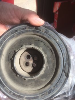

    Вот сфоткал демпфер.

  9. Michail Pskov
    Michail Pskov Абориген
    15 ноя 2015
    3,914
    Псковская обл.
    Вот фото моего, те микротрещины, которые мы видим, помимо огромных, были очень давно, решайте сами.По производителям - Corteco или оригинал.
