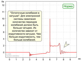

    Мне их менять охоты нет, но на двух нет остаточных колебаний, как на рисунке. Что, якобы, свидетельствует о межвитковом замыкании... Или это ахинея? Почему тогда на остальных 4 эти колебания есть?

    мда...
    одна фраза про "определение межвиткового замыкания осцилографом", достойна оскара :facepalm:
    ЗЫ. при межвитковом замыкании, в катушке не будет возникать ЭДС. поэтому ни о каком возникновении высоковольтных разрядов, и речи идти не может

  10. symenol
    symenol Banned
    9 фев 2011
    3,428
    делается - даже в интернетах описано
    ЭДС будет в зависимости от кол-ва замкнутых витков, чем больше витков замкнуто, тем меньше ЭДС.

  11. ROD
    ROD Старики-разбойники
    19 окт 2001
    13,664
    Все катушки одного производителя?
    У разных производителей разные графики.
  12. GUNhed
    GUNhed Живу я здесь
    25 апр 2009
    11,494
    в интернетах и не такое написано.
    по осцилограмме, в данном случае, можно судить только об уровне индукции в катушке зажигания, но никак об межвитковом КЗ.
