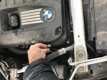

    Добрый день ! Приобрёл недавно Х6)) , чувствую будет интересно ))
    Помогите пожалуйста определить куда крепится провод массы под капотом.
    Пытался тянуть его в разные стороны , но места куда он крепится не нашёл . На самом креплении след от небольшого болта .
    Может кто то посмотрит у себя ? Предполагаю , что куда то вниз в сторону двигателя.. заранее спасибо ! На фото стою лицом к правому крылу по ходу движения ..

    Привет, такая же фигня была, откуда отпал хз, случайно мастер по ходовой заметил, прицепили его хомутом к чему то и так и забил на него, так и продал)))
    Тоже тут на форуме спрашивал, никто не знает что за провод, ну или по крайней мере знающие люди не видели что это)

    Инфа сотка ,крепится к лонжерону,там или болт или шпилька есть, точно не помню.

    К лонжерону он прикручен. Второй "конец" на болт крышки клапанов.
