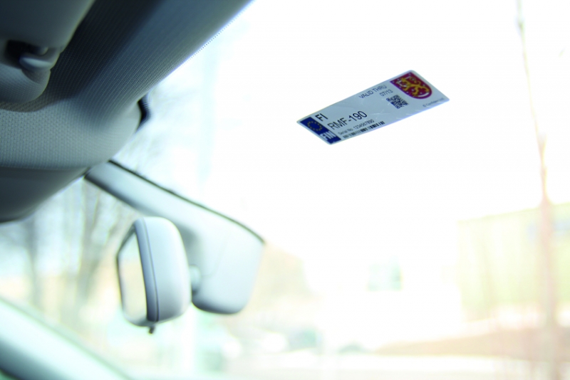

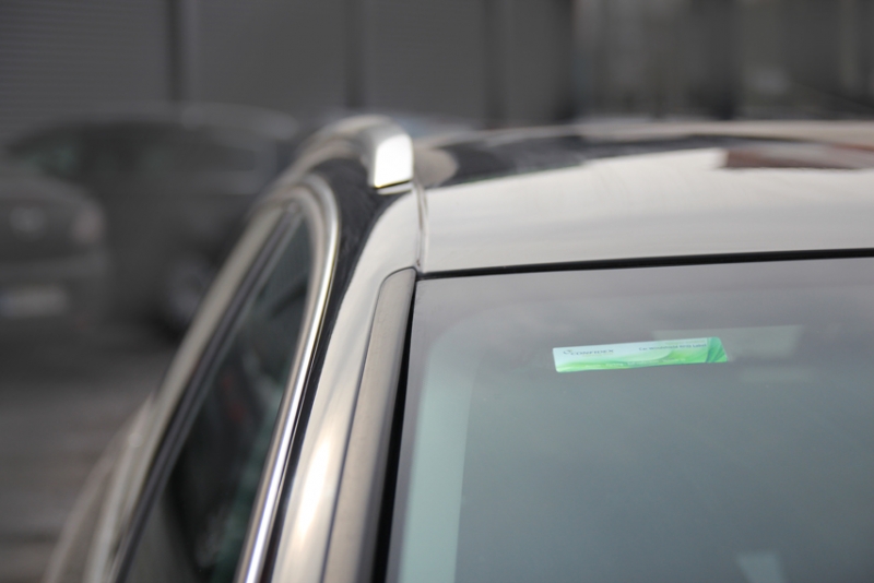

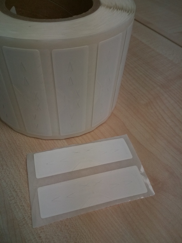

    Друзья, может кто владеет информацией, есть ли на 7-ках (G11/G12 и F01-F04) с атермальным лобовым стеклом штатное (рекомендованное) место для наклейки rfid метки-транспондера ?
    Столкнулись с проблемой несчитывания именно на данных машинах с атермалкой. На других авто, с обычным триплексом метки считываются «на ура». Производитель меток рекомендует обратится к инструкции на предмет наличия рекомендации по размещению rfid меток. Квадратно-гнездовой метод проб не прокатил, результат отрицательный :(
    Метки используются Confidex Windshield Label UHF, стандарт EPC Class1 Gen2 (ISO 18000-6C), чип Monza 4E или Alien Higgs 3.
    Внешний вид и пример меток под спойлером.
    Show Spoiler

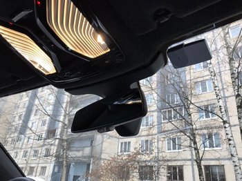

    видел под зеркалом закреплен ровно

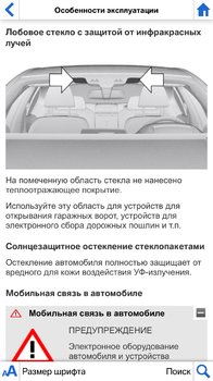

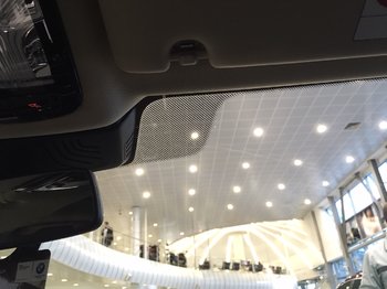

    Стандартные места для подобного рода меток/транспондеров - это места рядом с ножкой зеркала с нанесенной шелкографией (точки), в этих местах атермального покрытия у стекла нет.
    Но, BMW создало некий казус, с атермальным лобовым стеклом на G11, в случае отсутствия системы KAFAS шелкография на стекло не нанесена и в этом случае возможна установка только в ножку зеркала.
    Ниже фото:
    1. Стекло без места для транспондеров;
    2. Выдержка из инструкции;
    3. То как должно быть. 1AD5DCFD-7AC3-41CD-8B3A-EC1867C6076C.jpeg D5567FD5-6BB7-4C46-8F45-4D633598D2EA.jpeg 82D365E9-4C43-4032-82F3-9B984DDE293D.jpeg
