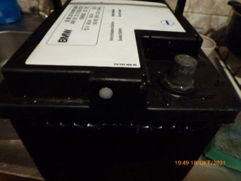

    Бояре, добрый день!
    Месяц назад, на выезде из города, что-то здорово бахнуло в авто. Остановился, обсмотрел все авто и так и не поняв, что произошло поехал дальше.
    Так я проездил ровно месяц и возможно проездил бы больше если бы не заехал на ТО в Борисхоф. Слесарь дилера видимо долгое время держал включенным зажигание и аккум подсел. Мне от цезаря пришло смс о том, что низкий заряд. Я вечером забрал авто от дилера, проездил еще сутки и вечером не смог завести авто из-за низкого заряда акб.
    На след день друг прикурил и я поехал на замену акб.
    Ребята в сервисе сильно удивились когда увидели состояние акб. Половина его взорвалась и я фактически месяц ездил на половине банок акб.
    Фото прилагается.
    Акб оригинал, проездил 6 лет. авто дизель 3л.

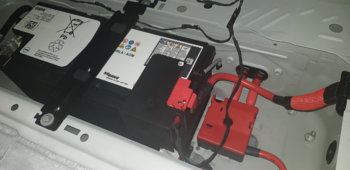

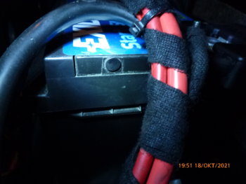

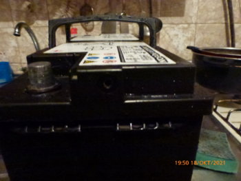

    :facepalm: Я не знаю кому и что ты там вставлял, я Иксайд ставлю лет 10 и никаких трубок там НЕТ, а отверстия ЗАПАЯНЫ. В одном стоит аварийный клапан, а другое просто глухое отверстие глубиной мм 20. Абсолютно так же как и в оригинальном БМВ.
    Прошу ознакомиться
    А заодно почитать устройство АКБ типа AGM от БМВ.
    Поскольку мальчики заставили найти ТИС, то как раз по зарядке
    sknh1001 и Imperator нравится это.

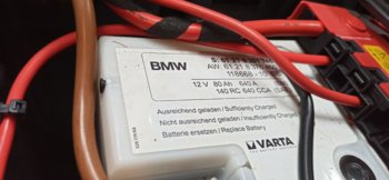

    :facepalm: :facepalm: :facepalm: а то, что это отверстие глухое и маленького диаметра ничего страшного? Всё равно надо трубку туда вставлять? Я допущу, что на некоторых за трубкой стоит клапан аварийный, но у них нет прямого сообщения с атмосферой..
    Вот тот чёрный АКБ стоял с завода на автомобиле. Найди на нём трубку .. какая в жопу трубка, если у АКБ НЕТ отверстия соединяющего внутреннюю полость с атмосферой. Вы не русские? Сходите к АКБ и найдите в нём отверстие.

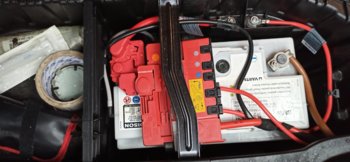

    Новая G20 с трубкой :)
    Трубки у всех есть другое дело что при установке нового АКБ заглушка может стоять которую надо снять и поставить трубку
