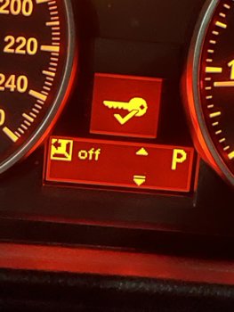

    Всех приветствую
    Буду благодарен если подскажете за что отвечает) все облазил не нашел(
      855.3 КБ

    Если бы речь шла про купе или кабрио, я бы предположил, что это какая-то функция перемещения сидения при выходе из машины...

    Скорее всего да, так как воткнул кресла от f25 и кодировали, после этого и появилось, будем разбираться

    Меню установки форматов и единиц измерения.
    Мануал по е90 поможет.

    Это настройка функции возвращения сиденья в запрограммированное положение при:
    - открытии цз
    - открытии двери
    - выкл как в случае на фото
    Господин теоретик выше дал верный совет про мануал.
