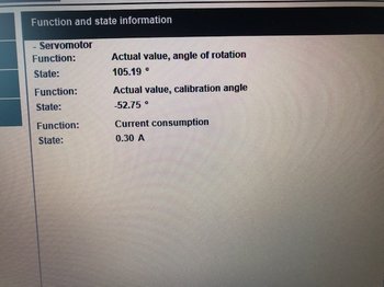

    Месeц назад увидел ошыбку 005462 (повышенное сцепление сервомотора)почитал что ето болячка xdrive.
    Погася машыну был слышен звук из раздатки,(сервомотор трррррр)заказал 2 пластиковые шестерни,ехал очень мало но стало иногда вылезать "гирлянда" на приборке(4Х4 и тд.)пришли шестерни сервопривода,поменяли.Стерели ошибки.Калибрацыя сделанна.Но теперь машына дергаетса при повороте, сдергаетса при остановке.Сделал калибрацыю 3 раза"Rheingold"ом,ошибок нет.Иногда непроходила калибрацыя но потом проходит.Думаю накрылась раздатка.Масло менял 2года назад с регистрацией)
    Стоит ли поменять масло DTF-1 еще или уже залипли фрикционы (потому что ехал с испорченной шестерней)и сразу менять раздатку?(ремонт стоит как раздатка)

    Ну для начала серводвигатель починить, если не много проехал с буксом дисков то ещё поживут

    А что там чинить ? 2 пластик. шестерни заменены ,калибрация проходит.
    Calibration angle -53,44
    Actual value 104,69 (когда запускаеш двигатель)
    P.S. Видел что на погашеном двигателе "Actual value" : "Фактический угол поворота" 5,25 град. А когда запускаеш двигатель 126 град.
    Машина когда едет как будто всегда 4х4 подключен.

    Мое мнение, корзина (фрикционы) подгорели или раскатало игольчатый подшипник. Как вариант отремонтировать или менять раздатку. Сервомотор сомнительно, что дело в нем... Но это чисто имхо. Раздаток этих сейчас полно, да и ремонтов тоже. С ремонтом при той же цене гарантия побольше) а так дело вкуса и доверия, конечно.

    Поведение серводвигателя раздатки при выключении зажигания.
    Можно увидеть угол поворота сервопривода на P (выбор зазора в пакете), по нему оценить в динамике износ пакета (лапы, подшипника, тарелки и фрикционов) а также посмотреть ток и угол при максимальном сжатии пакета.

    Конкретно по теме точно сказать не могу. Но недавно отец менял себе раздатку на е53 и у него после этого стало вот именно так же: гирлянда на приборке и ощущение, что постоянно включен полный привод. Отпускал педаль газа и машина резко замедлялась, наката будто вообще не было. На разгон как будто за жопу держат.
    Все это решилось сервисной функцией "замена раздатки" через рейн. Уже месяц как ничего не беспокоило.

    Последние новости: подключил "rheingold" --- VTG блок.
    Ошибок нет.Дал команду посмотреть сервомотор:Фактический угол поворота" 5,25 град. А когда запускаеш двигатель 105 град.
    Слышно как красиво вращяетса сервомотор.
    Дал команду VTG calibrate : вылезла ошыбка "нет связи с ЕБУ или плохие параметры" Тогда считал снова ошыбки "VTG limp mode" "DSC signal malfunction" и "сцепление слишком высокое" На приборке горит "4x4" и знак "@" Проехал на машыне- работает задний привод, нет ни каких рывков на езде по кругу дал газ дрифт идет толко так :)
    Вернулса подключил "reingold" дал команду VTG калибровка все прошло успешно,стерел ошыбки потом снова активировал раздатку,делал калибровку все без ошыбок идет.Но небыл на выезде - сегодня буду пробовать.
    Как то странно почему все проходит без ошыбок тогда? ОтпишусЬ после выезда

    Я вот помню, что в e53 в раздатке одновременно с шестерней меняли и датчик холла.
