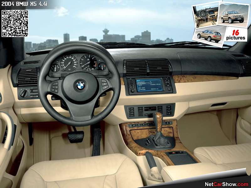

    2. Мониторчик то одинаков для всех, но вот интерфейс мониторчикаеще как отличается, интерфейс мониторчика отличается взависимости от наличия навигации на авто.
    Вот доказательства:
    Первый вариант с навигацией [​IMG]
    Второй вариант(как у меня) - без навигации
    Интерфейс второго варианта более "углаватый" и некрасивый. Тем более могу подтвердить это, что владел двумя разными Иксами с Нави и без, так вот - отличия заметны невооруженным глазом.

    Картинка на мониторе меняется после подключения МК4 - который врезается в видео и начинает транслировать "красивую" картинку вместо "угловатой" BM54 (или кто там ее транслирует, но, по-моему, радиоблок).
    я повторюсь: технически, "головы" _абсолютно_ одинаковы.

    Простите за глупый вопрос,а какой интерфейс в данном случае определён как красивый?У меня тот что на первом фото..

    тот что на первом имхо и есть более красивый)
    они оба не очень, но вот на первом фото - получше...

    Почему без нави?С нави?Только не МК4,а МК3...Более старая версия...
    А по крупнее фото нет?А что я что то засомневался...:shock:

  25. e099kx99
    e099kx99 Старожил
    14 янв 2008
    6,134
    На первом фото МК4( с бежевым салоном) А на втором МК3.

  27. Versace
    Versace Абориген
    16 дек 2009
    3,482
    а как ты определил? без блока навигации точно такая же картинка
