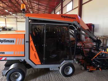

    добрый вечер. кто сталкивался с механизированной укладкой брусчатки? надо будет уложить 50 000 м2( предложений о работе не надо скидывать, сразу говорю). сначала думали стандартный ручной способ, но это надо много рабочих, около ста человек, узнал что есть механизированная укладка. вот какая математика? какая себестоимость метра? сколько человек надо и какая техника? что за техника? смотрю пока видео, есть и специализированная, и есть как понимаю гидравлические насадки просто . есть какие то минусы или плюсы такой укладки? к примеру качество, цена, сроки.

    Probst VM 203, либо Probst гидрозахват HVZ и гидрозахват VZ-HS-50/150 + маленькая Беларусь МТЗ-62, подгтовка трамбование Bobcat.
    500м2 в смену

    выделенный вро ди бы как для леса. вешать на беларусс как онимаю не очень хорошо, производительность сильно зависет от подвижности самой техники. или специализированную технику надо, или к примеру на мини экскаватор, что бы стрелой крутил.

    И на Беларусь очень хорошо, и на мини-погрузчик.
  18. Jorashtein
    Jorashtein Абориген
    19 дек 2017
    3,852
    Специализированную технику указал в первом предложении - Probst VM 203
  19. комплектовщик
    комплектовщик Абориген
    9 июн 2014
    2,575
    Вы имели опыт работы с этой техникой? Оправдывает себя? Может есть какие то недостатки. Я вот вижу такие плюсы, не надо транспорт для перевозки рабочих, не надо их кормить, давать жилье, вместо 100 рабочих будет 10 максимум. Остальную математику : стоимость установки и обслуживание и зарплата 100 рабочих еще не считал.

    Экономическая выгода очевидна, так же как и временная. С техникой еще не работали, в процессе заказа.
    Покупаем гидрозахваты и указанную беларусь.

    думаю скоро сам узнаю экономику машинной укладки. Две машинки пришли. Будем ли укладывать в этом году, еще не знаю.
