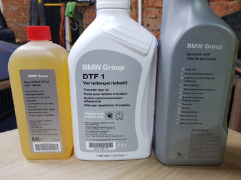

    Левая канистра в передний редуктор.

    В рестайлинг по вину и в перед,и в зад одинаковое дорогое масло,которое на фото слева.

    Масло в канистре слева(83 22 2 295 532) идет только в боковые части заднего активного редуктора е70м и е71.
    Масло 83222413511 пришло на смену 83222365987, ничего нового просто смена поставщика.

    Чет напутал я все...по вину в мой автомобиль в перед и зад идет
    HYPOID AXLE OIL G1 83 22 2 295 532
  23. ponchik088
    ponchik088 Завсегдатай
    22 янв 2013
    1,360
    83 22 2 295 532 - GL4:shock:
    Залейте Castrol 75W-90 SYNTRAX LONGLIFE арт. 154F0A и будет Вам счастье.
