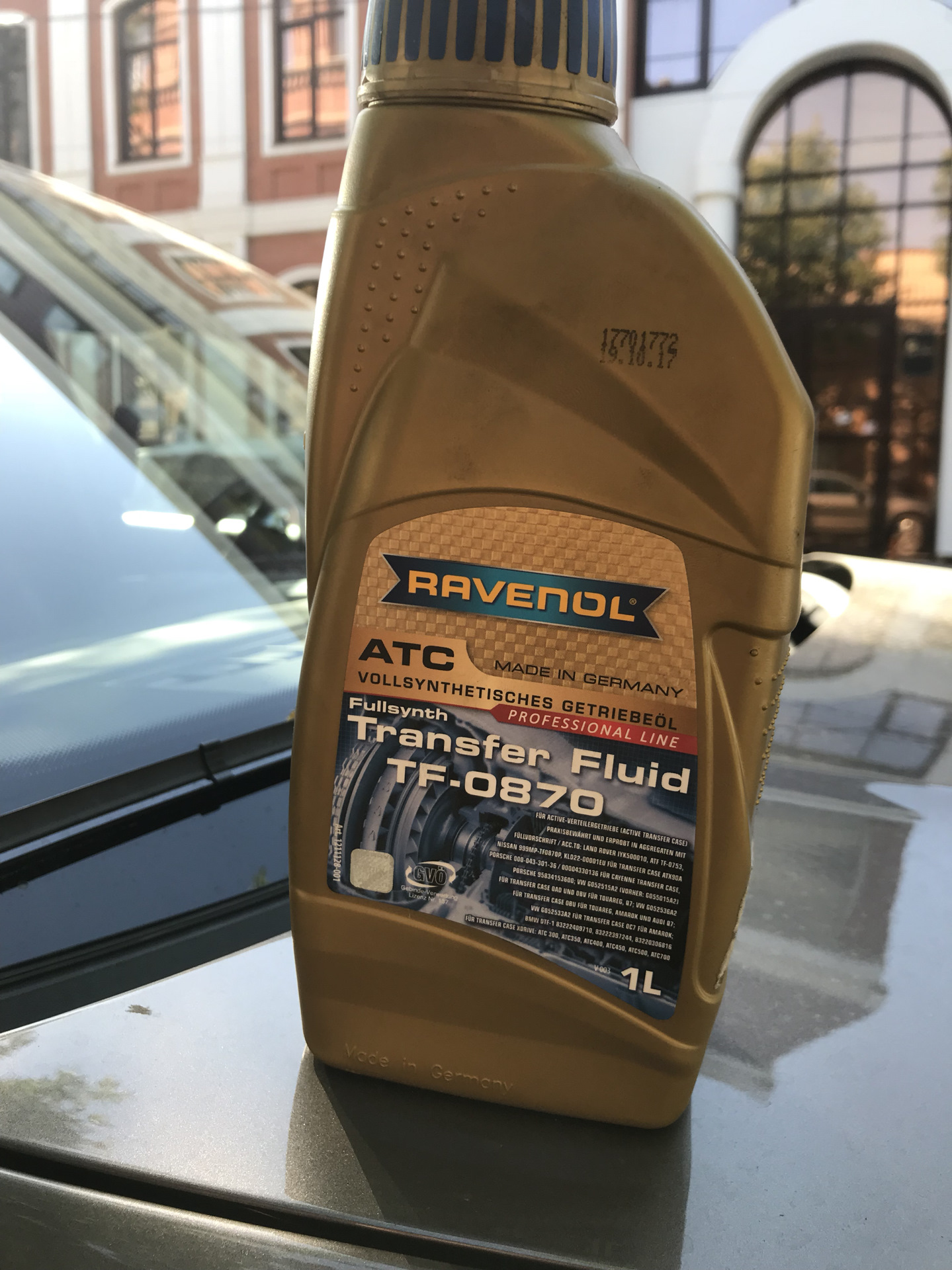

  13. Романычь
    Романычь Живу я здесь
    15 окт 2015
    12,201
    Я эксперементировал с ним, мне не понравилось( может конечно наваждение какое) казалась машина более переднеприводной! Сейчас орига, вроде норм!
    По АКПП тоже неочень равенол, быстрее меняет свойства свои, точно не на весь срок службы, к 40 тыс пробега уже ощущаются изменения в поведении( плавность уходит, рывочки есть)
    Субъективное мнение ежели что!
  14. Антихрист
    Антихрист Старики-разбойники
    20 июл 2010
    19,100
    Это единственная жидкость, которая называется так же как оригинал. Смекаешь почему?
    Это говорит лишь о том, что диски в раздатке не проскальзывают. И ещё момент. Переднеприводность не зависит от жидкости. Чтобы её не было нужно чаще адаптацию делать в раздатке. Тогда переднеприводность пропадает сразу. Очень сильно это заметно на е53.
  15. Романычь
    15 окт 2015
    12,201
    Так то так, но на оригинальной, так быстро переднеприводность не появляется!
    И ты забыл о том что такая же жижа льётся в ренжровер и ещё несколько авто и везде она в своей оригинальной упаковке! И самое интересное это то что отличается равенол по запаху от них всех! Я раньше чинил компрессор с мерса и вот там в его (герметично закрытый редуктор) лилось что-то подобное производства USA
