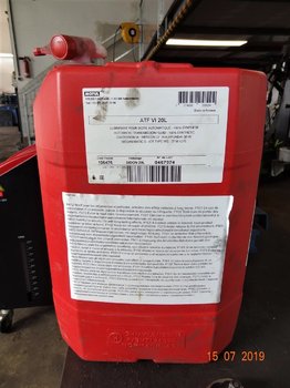

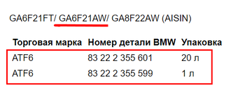

    К слову: мне при замене масла в автоматическую коробку AISIN залили масло MOTUL ATF 6 по 10 €/л. Оно соответствует номеру БМВ, и кто объяснит мне, чем оно хуже "оригинального"- тот может первым бросить в меня камень! :nod: С учётом того, что после слития грязного масла мне два раза промывали АКПП этим свежим маслом, то экономия составила около 60 €, или больше. Для сравнения: пачка сигарет у нас стоит 6-7 €.
