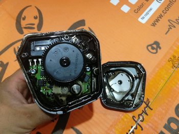

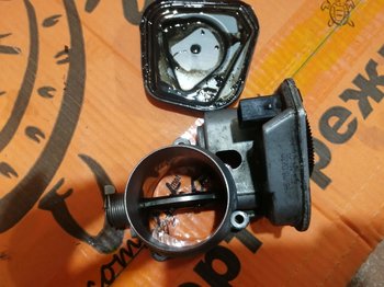

    Всем привет, машина E70 3.0 SD 286 лс паробег 210 000, несколько месяцев назад появилась ошибка по дросселю. Разобрал, вижу такую картину, что вся микросхема в масле, встал вопрос: такое происходит тупо от времени и его износа и можно просто купить новый дроссель и не париться или такое происходит когда масла во впуске больше чем надо, из за этого и заливает и сперва стоит искать причину его заливки? Масло как понимаю попало через саму ось заслонки.
    Расход масла за 10к - около 1л. Не хочется что бы через месяц такая же судьба настигла новый дроссель.

    1 литр это совсем не много у всех почти так меняй смело на новый
