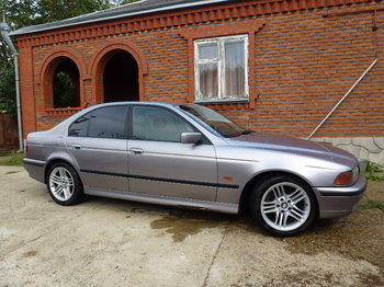

    Ну да, логично. Ещё бы узнать сколько раз его туда добавляли, ....для профилактики.....:) А если мне его туда доливали, лет 8 назад, но я потом не пользуюсь кондюком, стоит его опять доливать. Вряд ли оно куда-то делось. Просто машину решил продать.....сейчас, а всем нужно чтобы морозилка работала. Вот думаю заправить его что ли, чтобы мозг не выносили товарищи.
    Может кому нужен пипелац
