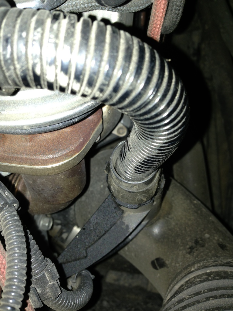

    Задался проблемой того, что сопливит патрубок
    вчера снял его. Снимается легко. Внутри говнище.
    Выглядит примерно так

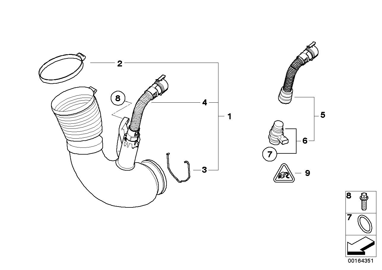

    Порыл в инете и нашел на французском форуме топик
    Там ребята пишут, что проблема частая. Надо менять, ибо поможет сберечь турбину. Только новая конструкция отлична от старой.
    На ETK посмотрел, он бывает обычный 13 71 7 803 842 и бывает для стран с холодным климатом с переходником и подогревом. У меня так-то для холодного климата, на клемм у себя никаких не видел.

    я поставил себе обычный - 13 71 7 803 842
    единственное что смутило, в нем манжет таких нет, он как то проще предыдущего, но пока не сопливит.

    Сенодня поменял патрубок. Новый по конструкции отличается от старого. В старом в уплотнителях собиралось масло и потом споливило. А в новом более простой функционал. Почти прямоток. Посмотрим каков будет полет

    Вообщем я понял в чем прикол.....у меня по вину бъется такой патрубок
    13 71 7 803 842, я его и купил.
    Но в реальности оказался что стоит с подогревом и стоит он 2500р а не 350р как обычный. Обнаружил я это уже при смене.....
    В итоге поставил новый без подогрева, летом он все равно не работает.
    Что странно на мой взгляд, после этого машина лучше поехала........

    На моем тракторе тоже засопливился патрубок вентиляции картера.Выяснилось, что резина в сапряжении в районе маслозаливной горловины деградировала. Пока намотал на гофрированную трубку сантехническую фум-ленту и поставил винтовой хомут. Правильнее, конечно, вместо ленты высокотемпературный герметик, но не оказалось под рукойэ
    Мой патрубок оказался с подогревом.
