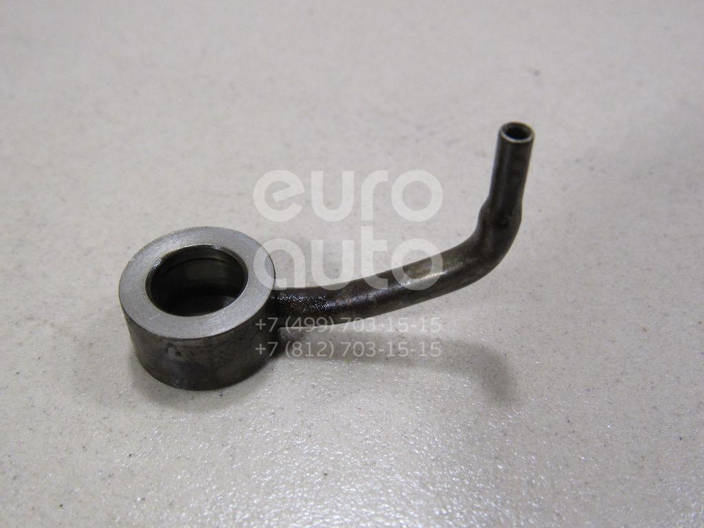

    Добрый вечер, очередной сюрприз!!! Из ряда фантастики (со слов сервиса)… поехал на замену масла в двигателе (N55) на Х5 Е70 2011. При в сливе масла из поддона через сливную пробку выпала маслинная форсунка!!!! Может кто сталкивался?

  2. Антихрист
    Антихрист Старики-разбойники
    20 июл 2010
    19,100
    Это форсунка охлаждения поршня. №2 на рисунке
    https://cats.parts/bmwX5/E70N/52202/-:A:-/11/11_4446/
    Без неё поршень может прилипнуть к гильзе и мотор будет проще выкинуть, чем делать.
    На ВВТ форсунка другая
    https://cats.parts/bmwX5/E70N/52202/-:A:-/11/11_4461/

    Не было таких прецедентов в опыте? Почему ее обломило?
  4. Антихрист
    20 июл 2010
    19,100
    Если там лазили, могли согнуть. Я на этих моторах не знаю как она точно стоит, но на дизеле сам на днях согнул, когда гильзу вытирал и поршень упёрся в неё.

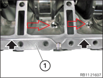

    Ничего страшного она там сделать не могла при встрече с поршнем, ибо она там на соплях висит. Гораздо больше вреда причинит её отсутствие в следствии плохого охлаждения поршня. Он может тупо привариться к гильзе.
    Вполне возможно, что её удастся поменять не снимая мотор. Если руки у слесарей не кривые .

    Мою под корень обломило судя по всему!!!

    Я думаю легко

    Итог: поменяли форсунку не доставая мотор… предположение построенное на том что туда уже кто то лазил… погнули форсунку, тем самым сузив отверстие в ней.. и ее добило высоким давлением…

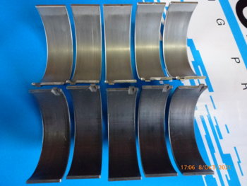

    Открутили шатунные вкладыши… на 3 цилиндре (на котором была убитая форсунка) на сколько понял не плохое состояние… что скажите? Ну и какой пробег на них по опыту?)

    Тебе надо было не вкладыши смотреть, ибо форсунка к ним никаким боком. Тебе надо было посмотреть на гильзу третьего цилиндра. На предмет задиров. Форсунка охлаждает поршень . Если охлаждения нет, то на режимах повышенной мощности поршень расширяется сильно и оставляет задиры на гильзе.
    А что тут по вкладышам скажешь? Нормальное, рабочее состояние. Но не 250 000 явно. Смотря на каком масле ездил авто.
    Если бы ездил на хорошем масле типа 10W40, то были бы вот такие. 45000 пробега в жестоких условиях. 3.5 дизель. На них вообще нет следов соприкасания с коленвалом.
