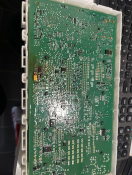

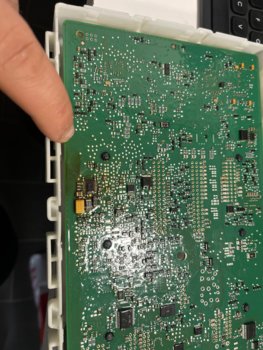

    Короче говорит что нашел там мертвый Databox, что бы это не значило
    Запчасть 850$ и работа 250$ плюс минус
    Самое печальное будет если после замены она не оживет тк есть вероятность что случилось это уже на мертвой тачке во время прикуривания

    Похоже не на датабокс, чтобы это ни значило, а на FEM.
    Сгоревший FEM не объясняет отсутствие напряжения на плюсовой клемме под капотом.

    вангую, что где-то что-то коротнуло, выбило предохранитель. Начали тыкать новые где попало не разбираясь - не выдержал фем, рем или дме. Хз откуда он это вытащил.
    У меня с ф30 история была. Обнаружилось на т.о., что не подключен разъем к какой-то фиговине на впуске (н20 мотор). Подогреватель впуска или еще что-то. Второстепенное короче. Ошибок не было никаких. Меня мастер спросил-подключить? Я решил, что должно быть все как положено - сказал подключать. Через сотню км бац! Гирлянда ошибок, наддув отрубился, машина еле едет. Ошибки по всему - валвтроник, ванос, контроль наддува. Полный п короче. Но машина едет и заводится. Потыкал мультиметром-понял, что сгорел предохранитель в блоке павер менеджмента с водительской стороны под капотом. Заказал новый и отдал в ремонт. Там человек умней и дотошней меня оказался - он все вызвонил, нашел место кз - в этой херовине как раз, что неподключенная была. Большинство сначала спалили бы новый блок неразборный и только потом начали бы разбираться. Проблема только в том, что сгоревший предохранитель уходил в дме и никто точно не скажет выдержал бы дме второй коротыш или нет. Ключи управляющие катухами зажигания иногда сгорают например при неисправности катухи.

    Прикольно. Плата поплавилась там, где нечему плавиться. Зажигалкой что ли? :cool:
    Приятель электроник пишет это флюс а не оплавление. В общем, думаю мастер вообще отличный попался.
    А прикуривать свежие бнв особенно под капотом нельзя.

    Кстати да. Повреждений элементов на плате не видно.

    прикуривая может ушатали хз
