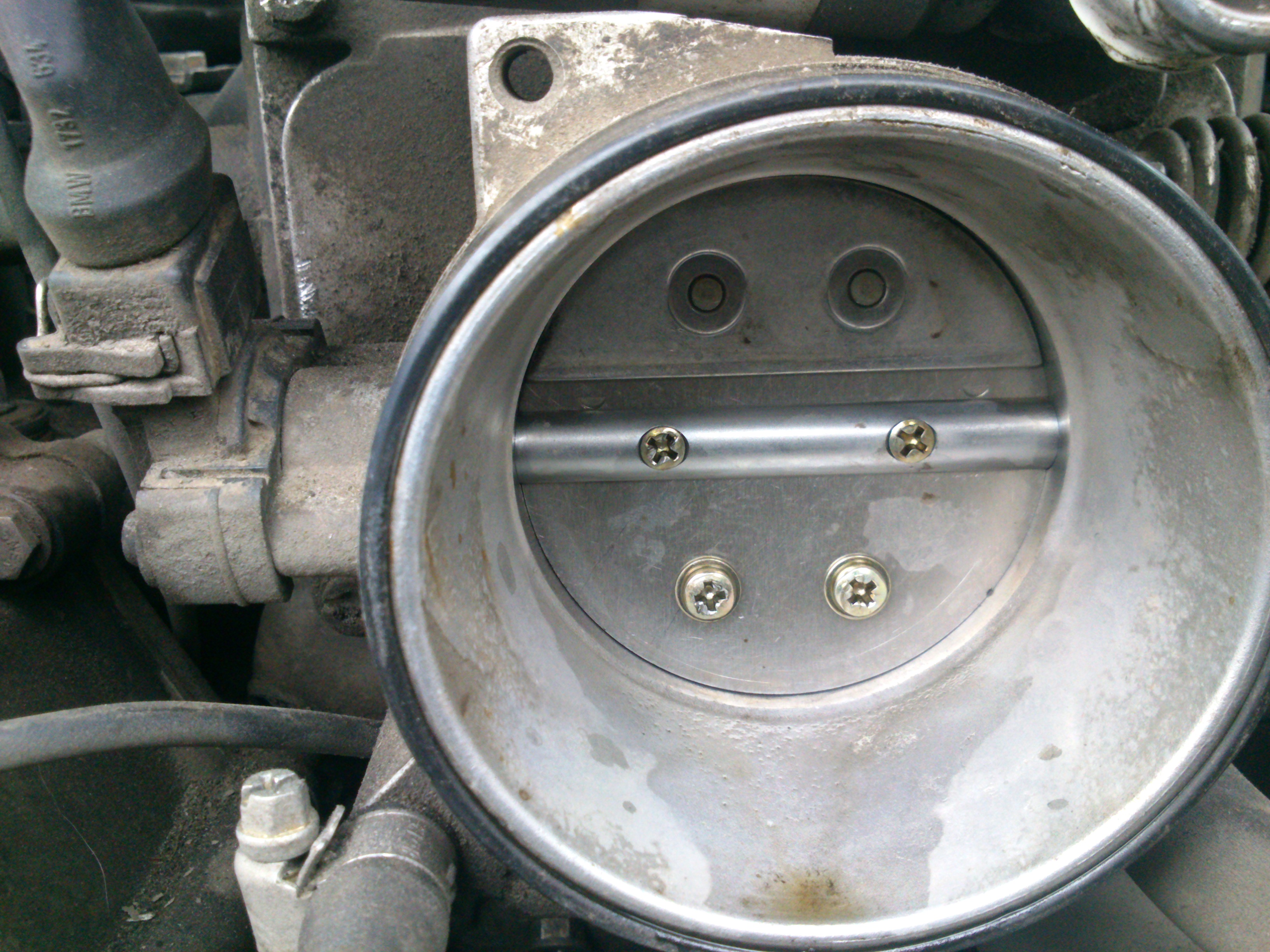

    вот дросель
    думаю врятли из-за него будет машина вести себя так

    нашел причину, заслонка мать её
    раскрутил посветил фонариком, там такие щели, подкрутил ее как мог, краской слои наростил
    и расход упал до 15литров, на нейтралке перестала газовать, а вот на скорости все еще дергает
    заказал с разбора новую 800рублей, будем ставить

    Заменил дросель c разбора, промыл его, щели всеравно были
    у знакомых смотрел этот же дросель, есть тоже не большие щели
    также на нейтралке больше не газует, на скорости только

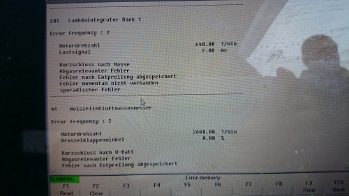

    вот была ошибка по расходомеру как я понял, лямбды были отключенные, 3 дня катался
    кто еще подскажет что?

    Диагностика ошибок не дает, инпа по крайней мере не пишет
