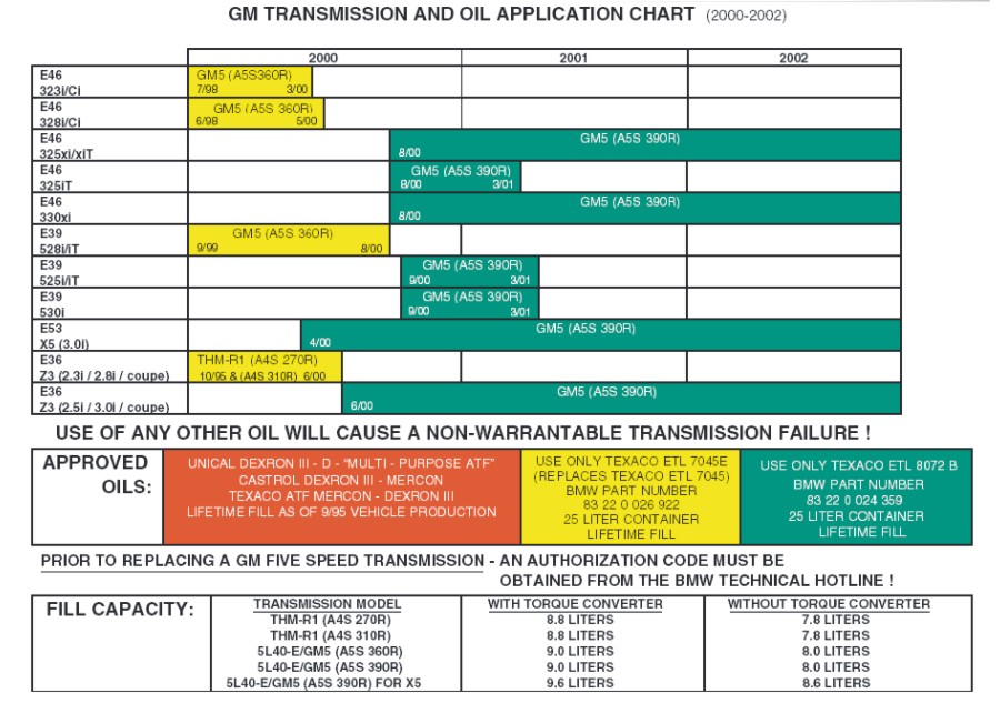

    Подскажите, какая оригинальная маркировка трансмиссионки АКП, X-3, 3.0i, 05 год из штатов. Вин wd20295, коробас GM A5S390R наклейка на коробке голубая.
    Собсна интересует оригинальный номерок масла и соответствующий аналог.
  2. sky458
    sky458 Абориген
    16 авг 2008
    3,267
    У тебя спецификация GM DEXRON®-VI.
    Рекомендовано Dexron VI ATF :)

    Вобщем ситуевина вырисовывается следующая:
    1. Речь идет об акпп х-3, A5S 390R, маркировка YX. ОЕМ номер маслица 83 22 0 403 249
    2. поискав поиском, это ETL 8072 B, он же является DEXRON VI
    3. вот накопал некую табличку соответствия
    http://www.fuchs-europe.de/automatic-transmission-fluids.html
    4. Как показал обзор рынка по инету, ETL 8072 B бывает только в бочках 23 л, и так просто продается у дилера по цене 40 евро/литр.
    5. Собственно ценник у разработчика этого дексрона - компании поставщика конвеера GM - Petro-Canada ATF DEXRON®-VI, увидел по 1700руб/4 литра. Разница очевидна.
    6. Поправьте меня, если я не прав :rolleyes:

    Я так теперь не понял, давайте ракроем вопрос о масле.
    ETL 8072 B это и есть DEXRON VI т.е. можно найти DEXRON VI не важно какого производителя и залить?

    DEXRON®-VI Service Fill Approved Fluids
    Castrol DEXRON®-VI ATF
    Chevron ATF DEXRON®-VI
    Havoline ATF DEXRON®-VI
    ExxonMobil IMP 6544
    Mobil DEXRON®-VI ATF
    ZIC DEXRON®-VI
    Valvoline ATF DEXRON®-VI
    Wolf's Head DEXRON®-VI Synthetic ATF
    Смотри вложение в сообщении #7
  12. Saraich
    Saraich Участник тусовки
    9 ноя 2008
    215
    Выходит что так. :rock:
    Я точно не буду брать ETL 8072 у официалов по космической цене, а попробую залить Petro-Canada DEXRON VI ATF. он вроде есть в лабазах в мелкой расфасовке.
    Тут уж встает вечный вопрос предпочтения производителя - кто то любит кастрол, кто то мотул :p
    Но вот о масле под маркой ХАДО у меня предубеждение, пусть оно и DEXRON VI и производится в голландии типа
    О результатах отпишу... только ближе к лету:nod:

    собственно, ход мыслей таков:
    у любой ATF есть спецификации, вот например для dexron VI:
    Цвет красный
    Плотность (При 15°C) г/cм3 0,848 DIN 51757
    Вязкость (При 40°C) мм/с 29,9 DIN 51562
    Вязкость (При 100°C) мм/с 6,05 DIN 51562
    Индекс вязкости 160 ISO 2909
    Температура вспышки °C 210 ISO 2592
    Температура потери текучести °C -56 ISO 3016
    Щелочное число мг KOH/г 2 DIN ISO 3771
    Зольность % 0,02 DIN 51 575,
    и не важно, какой производитель.
    нигде не могу найти эти данные для Texaco ETL 8072 B...
    если они одинаковы, или близки, то можно смело залить dexron VI.
    никто не видел спецификаций для ETL 8072 B ???

    Короче, я буду лить Dexron VI, уже заказал 15 литров (по 300 р.):)
    поменяю на два раза.
    А то за этими обсуждениями так нахрен никогда не поменяем ничего...:D
