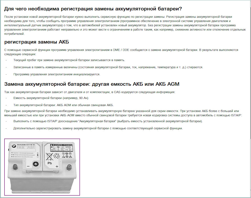

  2. EVROVAGONKA
    EVROVAGONKA Живу я здесь
    16 июл 2012
    12,780
    Свердловская обл.
    Надо компом провести процедуру замены акб на новый и заряд выровняется, провода проверь на всякий сзади под днищем где Аккум стоит тк это болезнь и часто отгнивают

    И я так и не понял процедуру замены АКБ закодил или нет?

    Нет. Шнурок заказал 30 приедет. Отдавать просто за эту ерунду 1500 не хочу, сам автоэлектрик, только у меня другой профиль грузовики и спец техника 24 в))). Поэтому я удавлюсь лучше, чем поеду прописывать новый АКБ, за 1500, когда знаю, что шнурок стоит 1800, на работе зарядка есть, сегодня поставлю на зарядку, на неделю мне хватит, пока шнурок не придет.

    Попробуй зарядить через подкапотные клеммы, чтобы авто увидел заряд, только фишку на датчик аккума одень
