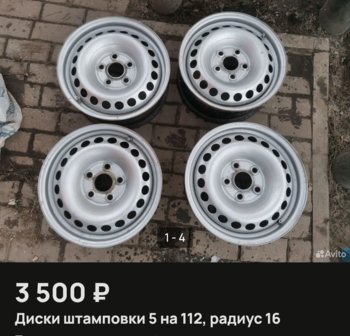

    Ну почему же. Есть ещё вариант махнуть диски на 16 (если тормоза не Мэ теоретически налезут), а остальное воздать резиной. Из перечисленных минусов останется только рулежка, а при продаже колес можно ещё и заработать.
