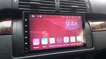

    Кто устанавливал магнитолу на андроиде с 9"экраном в Е53?Вопрос,Вы подрезали средний дефлектор воздуховод,который над магнитолой, чтоб утопить магнитолу немного внутрь?Экран упирается в неё

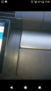

    Встала как родная, ничего не пилил, не доделывал, стала заподлицо.

    А как определить,с DSP магнитола,или нет?Щас сфоткаю,как встала моя магнитола.Усилок вырезали до меня.
  11. Borisrostov
    Borisrostov Участник тусовки
    1 фев 2019
    169

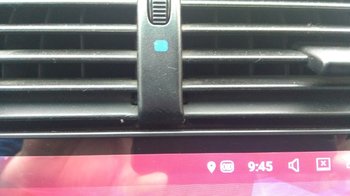

    Средний дефлектор пришлось греть феном и подгибать чтоб магнитола села глубже

  13. Borisrostov
    1 фев 2019
    169
    вообще не стал крепить.очень плотно входит
  14. 19alex81
    19alex81 Завсегдатай
    15 июн 2017
    327
    Screenshot_20190226-175240.png Screenshot_20190226-175218.png Screenshot_20190226-175234.png

    Так и у меня становился.Я закруглил нижние углы на магнитоле и подогнул дефлектор.встало до упора.плотненько

    Вообще ничего не гнул не пилил

    так он и не сел до конца)))
