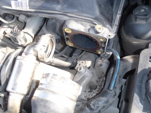

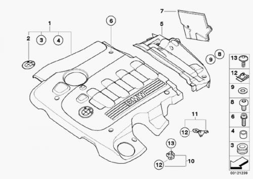

    Снимаем звукоизоляционный кожух двигателя
    Видим сам клапан AGR
    Откручиваем хомут трубопровода теплообменника
    после этого поддеваем отверткой круглые уплотнители
    Снимаем трубопровод наддувочного воздуха.

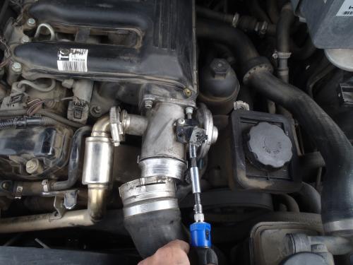

    Для этого поддеваем и вынимаем фиксирующее кольцо
    вынимаем трубопровод наддува
    Откручиваем сам клапан AGR, направляя трубопровод в разные стороны для удобства доступа
    вынимаем AGR, не забывая снять вакуумный шланг управления клапаном

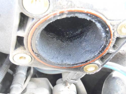

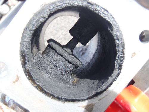

    Так выглядит грязный впускной коллектор, вихревые заслонки я считаю необходимо будет заглушить (удалить), либо пробовать очистить

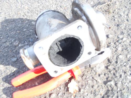

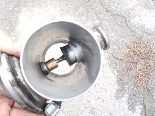

    Со стороны интеркулера клапан чистый

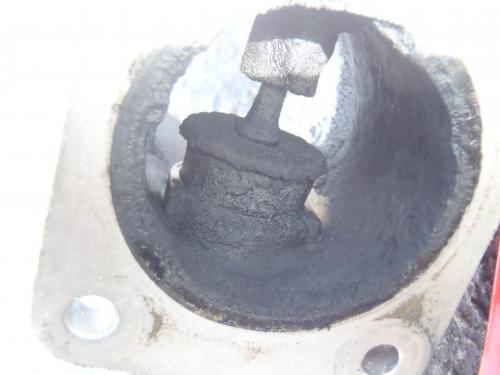

    а вот с обратной стороны, после открытия клапана, во впуск летит сажа
    отверткой выковырял сажу, потом чистил карбклинером, на все ушло два балона. грязь фотографировать не стал, выглядит как обычная масловая лужа

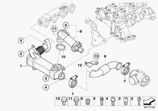

  22. Krasheq
    Krasheq Завсегдатай
    29 июл 2011
    453
    Омская обл.
    На схемах, по вину, похоже есть
    Но в опциях сажевый фильтр не значится (S200A)
    Узел 11_3652 «Система впуска - управляется разрежением»
    http://www.bmwcats.com/bmw/catalog/E53/47739/FB71+2004+03/graphics/11/11_3652/
    Узел 11_3651 «Система впуска AGR»
    http://www.bmwcats.com/bmw/catalog/E53/47739/FB71+2004+03/graphics/11/11_3651/
    Похоже надо опять кожух с двигателя скинуть и посмотреть сбоку, только что примерно должен увидеть пока не представляю. Буду искать штангу управления заслонками :)
  23. VadimVG
    VadimVG Старожил
    26 мар 2008
    7,053
    Ну нету их... ;) и сажевого нет... и термостата АГР нет и теплообменника...
  24. Krasheq
    Krasheq Завсегдатай
    29 июл 2011
    453
    Омская обл.
    Это же просто отличная новость, Вадим :thumbup:
    А вы по фотографии определили?
    у меня вот так получается, труба без теплообменника
    а вот вариант с теплообменником
    Если нет теплообменника, значит нет сажевого, а без сажевого нет и заслонок?
