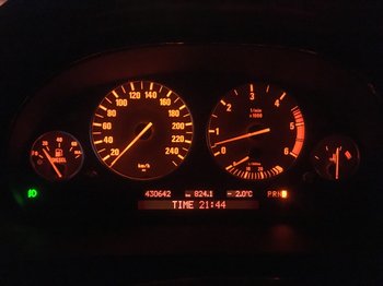

    По факту оказывается обороты падают до 650-670 если дать газу до 700 (а должно быть вообще 750) , то вибрация проподает(до этого была е39 тоже с м57 там в салоне была вообще тишины). Зимой в минус 10-20 было заводишь на холодную и первые минуты две оборот плавают.
    Вообщем по показаниям в инпе магистральный 3.86 давление в рейке Rail-pressure 296.83 (я так полагаю мало)
    по коррекции
    и вот так
    Это второй м57 у меня до этого таких проблем не встречал вообще. Хотелось бы знать каких клапаном регулируется холостой ход? Тем что на рейке или тот который в тнвд?
    Машина не дымит хотя сажевый и вырезан, газ в пол даешь черного облака тоже нет.

    я на ютубе уже сотню пересмотрел , у всех 750 и давление 350 . я сам газку давал и по инпе смотрел на 700 вибрация изчезает.
    плохо скриншоты когда на 39ой делал диагностику удалил, но там вообще ни мотора слышно не было не вибрации такой что панели дверные скрипят.
    звонил в воронеж дизель центр , сказали к форсункам не лесь с корекцией норм.
    тут еще тот факт беспокоит, что обороты плавают на холодную не всегда , но бывает.
    через час полезу в яму , пыльник менять. за одно и проверим еще раз все шланги . так же попробую фишку скинуть с регулятора и запущу инпу.
    ппц он сейчас работает вообще жостко

    Вот мои обороты на горячую на драйве. Когда глушу мотор чувствуется некая вибрация из стороны в сторону. Завтра утром видео запишу

    проблема была в датчике давления в рейке(установил новый , старый постоянно плесало показание давления) и прочистил ультразвуком(в ванне) регулятор давления в тнвд.
