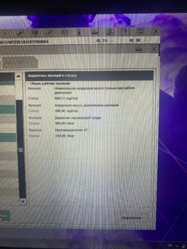

    Всем привет!
    Машина Е70 М57 235лс. Пробег 335т.км. Полный сток, вся экология до сих пор на месте:facepalm::D Только вихревые давно заглушил.
    Год назад снимал и промывал сажевый. После мойки контора выдала бумагу, где значилось противодавление 7 с чем то мБар. Поставил, машина действительно ожила.
    Прошёл год и в последнее время заметил, что едет как то не так, не совсем тупит, как было до мойки сажевого, но недостаток мощности ощущается.
    Полез менять тройник охлаждения на блоке, свечи накала и обнаружил, что вакуумные шланги в хлам, не то чтобы в трещинках, а пара вообще рваные. Заменил все шланги, каким то чудом нашел Gates:thumbup:И вроде как почувствовал разницу в лучшую сторону.

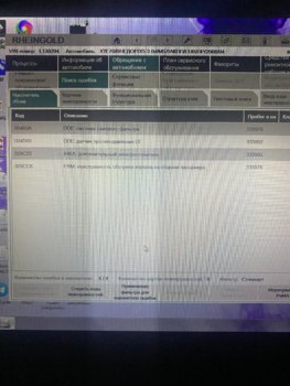

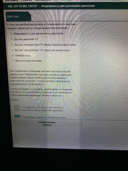

    Через неделю увидел в рейне ошибку 00480А. Прошел по плану проверки, там рейн какую то галиматью пишет о несуществующих компонентах сажевого. Тут наверное многие сталкивались.

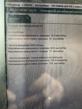

    Замерил противодавление, превышено. На холостых около 19мБар.
    Удаляю ошибку 480А.

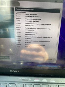

    Решаю принудительно регенерировать сажевый и тут обнаружил странное поведение.
    Запускаю регенерацию, двигатель прогрет, еду с постоянной скоростью около 80км/ч. Идет прожиг, через минут 5-7 регенерация заканчивается. Читаю ошибки и опять появляется 480А. Останавливаюсь, стираю, повторно запускаю регенерацию, не запускается. Повторил процедуру на следующий день - тот же результат. Запускается и через 5-7 минут заканчивается.

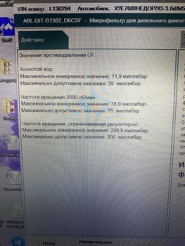

    Замеряю противодавление, ситуация улучшается. Повторяю процедуру еще пару раз. Раз в день.

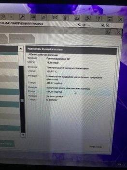

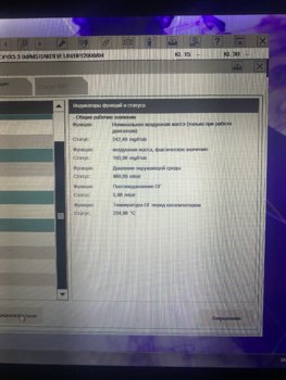

    Вчера опять запускаю регенерацию, еду с постоянной скоростью 100км/ч около 30мин. Слежу за показаниями и вижу следующее:
    Регенерация идет, температура ОГ постепенно растет. Доходит до 535гр и отключается. Температура постепенно падает до 430гр и оппа, опять включается регенерация. И так повторяется несколько раз в течении получаса. Нагрев/отключение/остывание/включение. Проезжаю еще пол часа, останавливаюсь, замеряю противодавление
    Оно постепенно снижается. Но после каждой поездки вылезает все та же ошибка 480А.
    Плюс еще добавилась ошибка по датчику противодавления 004D00.
    Сегодня снова в бой:D Удаляю ошибки, запускаю регенерацию и еду, только уже с постоянной скоростью 60-80км/ч.
    Обнаружил положительное изменение, регенерация за время около 25-30 минут идёт постоянно, 2-3 раза температура ОГ доходила до 590гр, но регенерация не прерывалась:rock:
    К сожалению поездка была не долгой и окончания прожига я не увидел.
    Но после остановки запустил проверку, ошибки вышеуказанные не появились. Уже результат:rock:
    Сорри за многобуквенную поэму:facepalm:
    По итогу вышесказанного вопросы.
    Вот эти вот прерывания прожига, нормальная ситуация при завышенном противодавлении?
    Или это связано с какими то датчиками системы DPF?
    Попутно на протяжении этого квеста появлялась еще ошибка по расходомеру 003FF0.
    И показания воздушной массы мне не понятны. Отстают от заданного значения.
    Просьба прокомментировать:hi:
