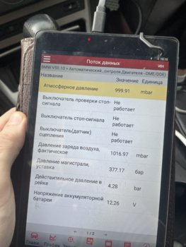

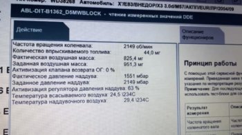

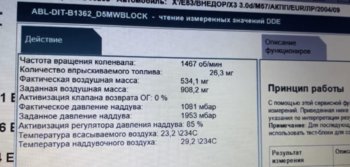

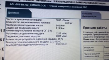

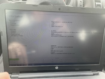

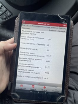

    Ошибки были по всем свечам, поменяли, ошибки ушли, появилась новая, блок накала. Больше ошибок не было. Вот что по показаниям через лаунч, показания с инпы на телефон снял

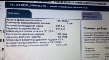

    Походу помогла, по крайней мере сбросил адаптацию расходомера именно через реингольд, и машина стала по другому работать, во первых тяга стала лучше, расход похоже упал до 10 л в городе, и затупы пропали, но все это было на полностью прогретый двигатель, не знаю как на холодную будет завтра вести себя, но пока по ощущениям машина начала ехать, а во вторых записав показания в реине, щас буду разбираться почему у меня турбина на низах не выдает то что должна, пока что грешу на вакуум или регулятор давления наддува турбины, в худшем случае пздц турбина втыкает(( попозже залью видос

    Проблема кмк с клапаном егр и регулятором надува турбины(либо геометрией турбины), один открывается и закрывается когда захочет(егр), другой недодувает или передувает при перегазовках

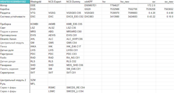

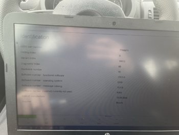

    Подскажи что из этого номер прошивки и как узнать Актуальную версию?
  24. 7ambrion
    7ambrion Абориген
    26 май 2020
    3,130
    Норвегия
    Честно говоря не помню, года два назад это все проходил ) в конечном итоге обновил тогда вообще все блоки до последних версий и пришил их все друг к другу дополнительно )) машина совсем другой стала, нечто цельным, а не набором запчастей работающих невпопад )
    Зы насчет прошивок: они все одним архивом качаются (все версии на все блоки всех бмв) и потом в них ковыряться нужно и отыскивать на конкретный интересующий блок последнюю
    разве что вот такую штуку могу как подсказку дать ))
    hw = hardware
    sw = software
    зы полагаю я не просто так и то и то записывал ))
