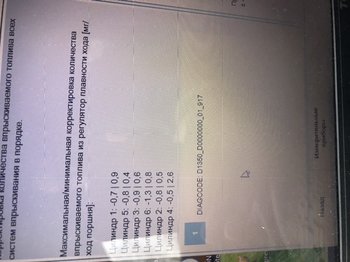

    Суть вопроса, было так :
    снял 2 и 6 форсунку, отвез на стенд диагноз - переборка. Заменил 2 и 6 форсунку.
    И получил такую картину:
    Правильно ли я мыслю, что 1 и 5 форса теперь требует внимания, а заменённая 2 и 6, компенсирует их нестабильную работу?

    Все форсунки снимайте и на стенд, они компенсируют работу друг друга и не всегда по показаниям коррекции можно понять какие форсунки "приехали". Ваш пример яркое тому доказательство. Если будет возможность, при съеме форсунок пусть замерят компрессию на холодном моторе, дополнительный аргумент для анализа.

    форсунки не компенсируют работу друг друга, коррекция подачи вносится индивидуально для каждого цилиндра (на что влияет состояние цилиндра, состояние форсунки и внешние факторы: температура охлаждающей жидкости температура топлива)
    какой DDE на машине? стенд после переборки выдал номера коррекций? форсунки прописывали?

    За что платить второй раз? Приехали 2 форсунки, я их заменил.. Какая жадность? :facepalm: вообще не в тему..
    дде если не ошибаюсь 5. Стенд выдал новые номера, форсы прописаны. Изначально до замены 2 и 6, коррекция по 1 и 5 была в норме. Как поставил нормальные 2 и 6, получаю печальную картину по 1 и 5. 1 и 5 в утиль?
    з.ы. мнения разделились, так все-же компенсируют или нет, одна форсу другую?

    Компенсируют , это можно понять даже сложив сумму из показаний коррекции со всех цилиндров - получится 0 (+/- сотые).

    конечно же коррекция цикловой подачи зависит от работы всех форсунок, но однозначно цилиндр с плюсовой коррекцией проблемный, обязательно будет при плюсовой коррекции цилиндр с минусовой коррекцией. По каким критериям DDE вводит отрицательную коррекцию вопрос открытый. Складывать коррекции по цилиндрам :), интересно, попробую понаблюдать, хотя на вскидку вот коррекция M57 идеально работающего на XX

    А как тогда объяснить, что плюсовую коррекцию показывают у меня новые форсы, прошедшие перед этим стенд, не выявив ни каких отклонений?
    Вижу прямую закономерность в работе 1-2, 5-6 форсы. Как до замены 2-6 так и после. Хочу убедится в правильности своей мысли-1, 5 приехали?

    Коррекция на форсунках результат анализа блока ДДЕ синхронности и сбалансированности работы всех цилиндров (а не только форсунок), и соответственно его ровной работы. Поэтому проблема с коррекциями может лежать вовсе не в форсунках, а, например как написано выше, в компрессии цилиндров!:hi:

    Ну как минимум 1ю и 5ю
    Они не деланные, они с донора, перед установкой отданы в бошсервис на диагностику, стенд форсы прошли на одной отклонение по обратке 0.15 что ничтожно мало.. Так что в работоспособности 2й и 6й форсы я не сомневаюсь..

    Поменяй местами форсунки с 2 и 6 поставь на 3 и 4 и посмотри на значения если показания не поменяются значит проблема с компрессией в 2 и 6.
