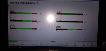

    Доброго дня всем!
    Может кто подскаже какие мысли...
    Вообщем дело в следующем заменил цепи грм всё по фэн шую))) собрал завел мотор, работал как часики минут 20-30. Далее заглушил, на радостях дособрал все плосмаски, прибрался в гараже минут 30-40, думал ща рвану, нооо.... не тут то было, запустил двигло, а он троит как бешеный. Рейнголд показывает одну общую ошибку "высокая неравномерность вращения" ну или что-то похожее. В инпа параметры бешеные одна форса недолевает вторая переливает и т.д. одна там более мение работает...
    Вообщем такая беда, может есть кто поможет дельным советом???
    Как и говорил ранее первый пуск был идеален как часики.

    Картинку по форсам бы... самое простое - что то попало в цилиндр.

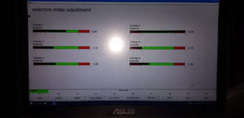

    Еще при повышении оборотов все показатели как бы "улучшаются", кроме 2го цилинра. Еще одну картинку закину.

    второй вообще не работает , там и нужно смотреть

    Сдохла форса?? И изза нее во всех цилинрах может быть такой беспорядок?
    Мои мысли, если сдохла 2 форсунка то система rail пытается компенсировать недостачу или перелив того цилинра потому вес мотор колбасит?? Прав ли я?))))

    Регулятором плавности пытается выровнять работу, но ввиду х...реновой или форсунки или механических проблем в цилиндре-не может.

    Выхревые прооперированы... Вообщем все починил, поменял форсунку, шланг интеркулера выплюнуло одел обратно всё поставил... корекции до 1+- все.. вообщем радости полные штаны! Всем огромное спасибо! Можно закрывать.
