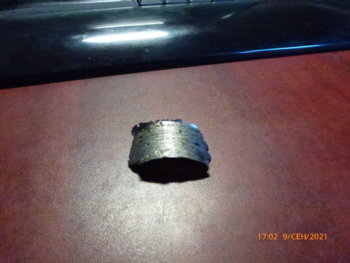

    Купить точно такое же гавно под названием контракт? Я вчера разобрал один "контракт". Оказывается там уже кто-то был и его точили. Собрали кучу гавна и человек не проехал и 20000 на нём. Вот всё, что осталось от вкладыша
