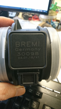

    Поставил в итоге BREMI
    Расход воздуха упал с 15 до 12, стало как у @LDN на оригинале

    Ну вот когда я брал HELLA 4000 была а BREMI 4600
    И я кажется понял почему у меня умер ДМРВ - его похоже закидало маслом из нулевика :(
    И BREMI что-то сегодня по OBD стал уходить :( Надо выкинуть этот нулевик.
