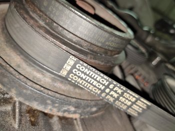

    Доброго времени суток. Подтеки под шкифом это сальник уже приехал?
  19. Ingineer
    Ingineer Завсегдатай
    22 сен 2018
    361
    Республика Крым
    Разве это подтёки))
