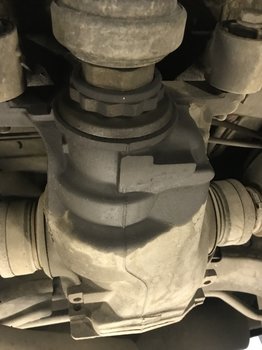

    на 3 л дизель говорят запотевание)по гарантии тоже пока менять не хотят)хотя все замыли и на фото после 800 км опять течь)

    Ну до замены дилеры все сперва делают процедуру замывки и после неё надо минимум 1т км накатать и потом проверить, появилась ли течь опять. После этого меняют без вопросов.
    Мне поменяли, проехал после этого уже почти 3т км. В понедельник был у ОД на замене тормозной жидкости - машину поднимали на подъёмнике и с мастером посмотрели редуктор, он сухой теперь, все норм стало. Для себя даже фото сделал)

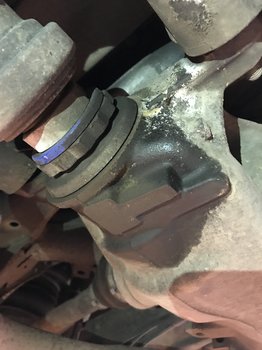

    замыли)помазали) 1000км менять не хотят пока,а гарантия в сентябре закончится)причем обвес трубы хромированные ,заднюю эмблему) черные молдинги вокруг стекл пожалуйста)))

    ИМХО, настаивать на устранении неисправности, так как это именно неисправность.
    Официалы ведь будут меня редуктор, а не ремонтировать его.

    Подозреваю, что у этого официала одни рукожопы в штате и они боятся менять сальники. Все же это чуть сложнее, чем хром менять)
    Как вариант - сменить ОД и сделать у другого.
    Как раз официал сперва будут ремонтировать. Вот если и ремонт потом не поможет - тогда БРТ будет рассматривать возможность замены самого редуктора.
