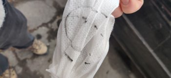

  1. Myxap
    Myxap Участник тусовки
    112
    Прошу помощи, в регионе не к кому обратиться с дизелем. Турбодвойка, начала дымить белым, как паровоз. На прогретую, на холодную, одинаково (сначала казалось, что на горячую меньше). Потери мощности нет. В патрубке интеркуллера небольшое количество масла. Антифриз не уходит. Неделю курю форумы, не могу разобраться, а менять квкг, егр, турбину, прокладку головки и все остальное, чтобы методом тыка устранить-нет сейчас финансовой возможности.. может кто сталкивался, сможет помочь?

  3. Myxap
    112
    Блин, мой косяк, м47 конечно) два литра, турбодизель.
    Антифриз смотрел, не уходит, цвет не меняет, по теплообменнику-буду смотреть, спасибо!

  11. Myxap
    112
    Чтобы не плодить пустые темы-рассказываю: разобрал двигало до крышки головки блока по TIS-у, отправил на ремонт форсунки, турбину, поменял квкг, расходомер воздуха, помыл егр, впускной коллектор, поменял все прокладки. Форсунки две мертвые были, две на подходе, у турбины заливала геометрия, поменяли вкладыш, квкг-старого образца поменял на "циклон", расходомер до кучи сменил. Собрал, машина "проперделась" поехала шикарно. До кучи заглушил егр, в планах сменить прокладку масляного стакана, чипануть слегка. Всем спасибо за внимание.
