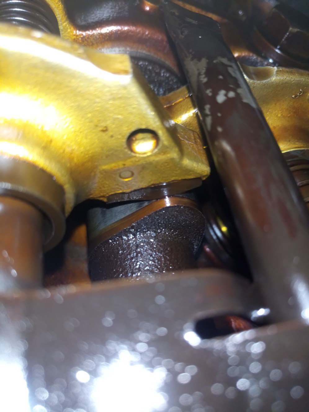

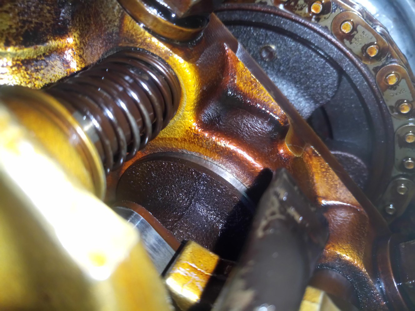

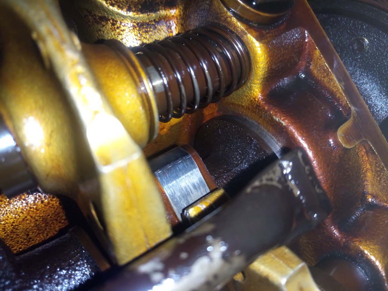

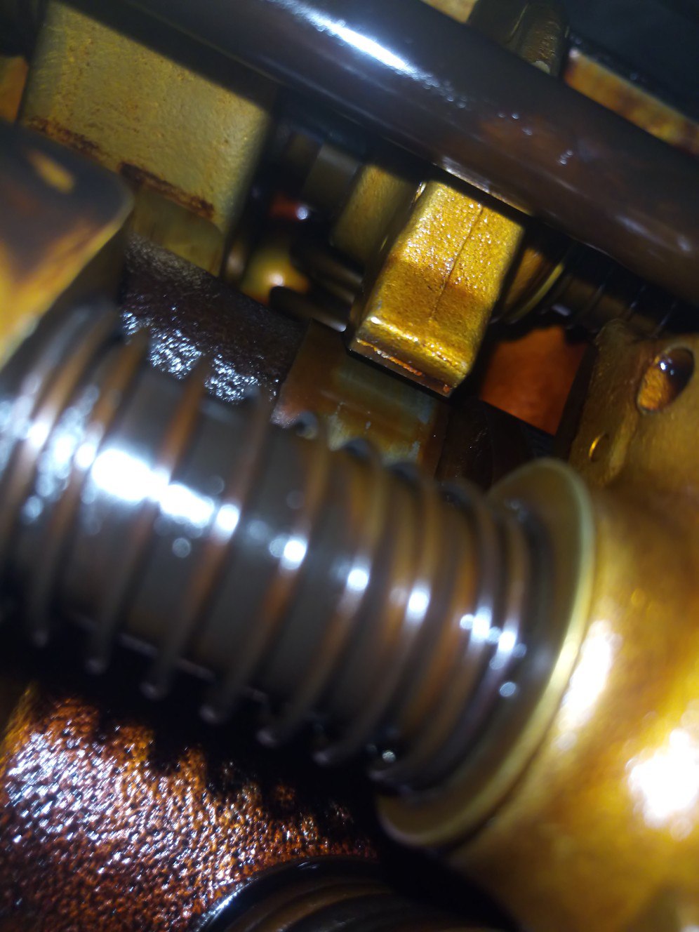

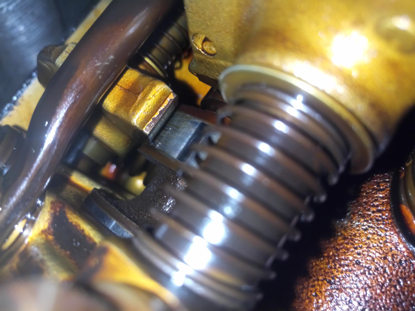

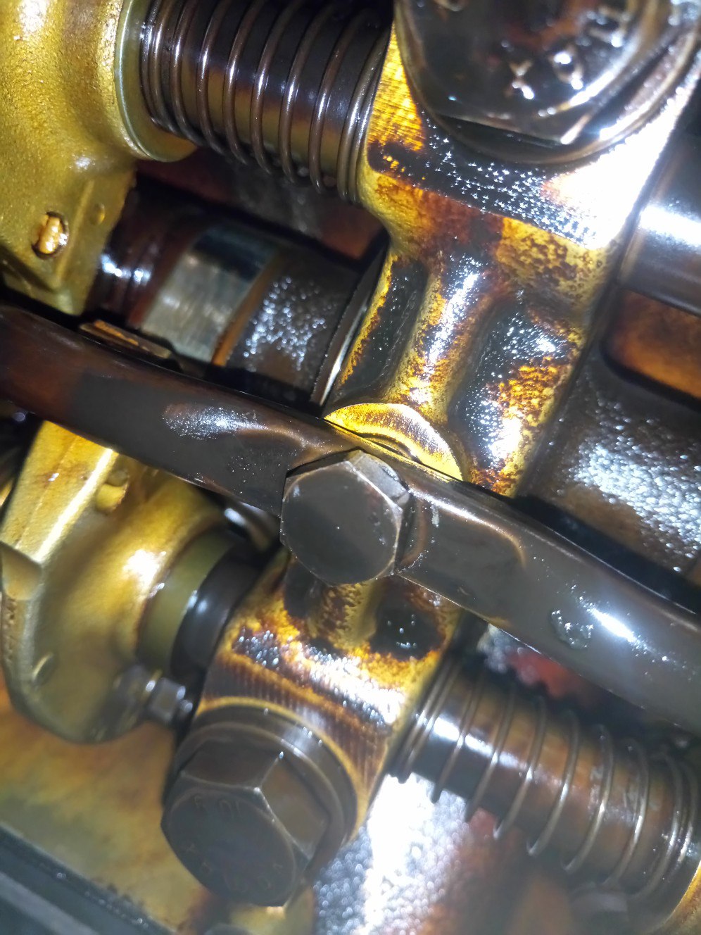

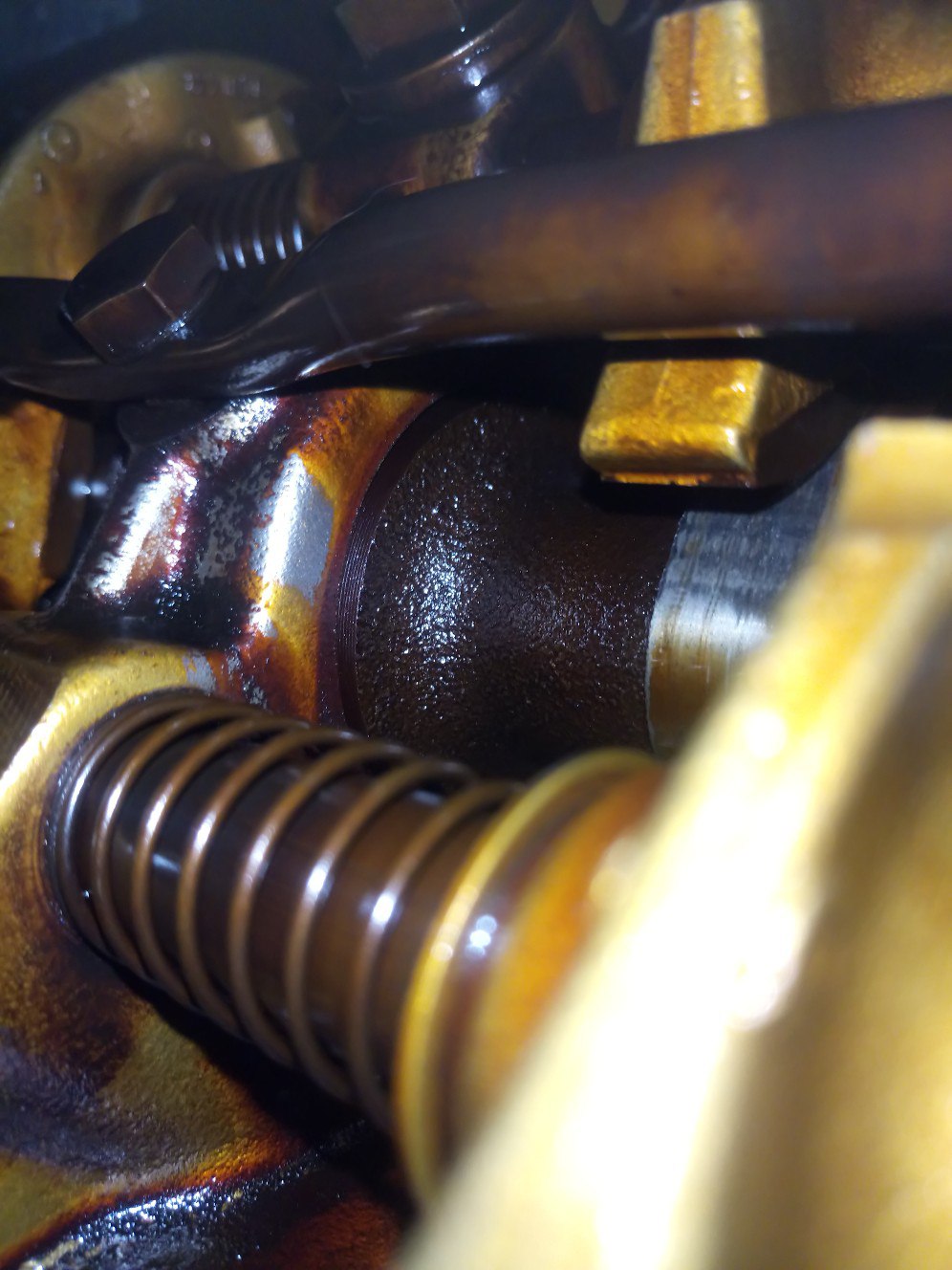

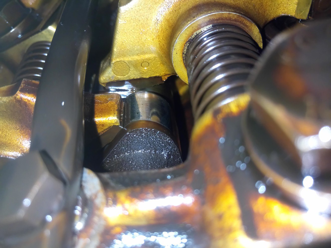

  26. Ts_Artur
    Ts_Artur Новичок
    16 июн 2017
    17
    Казахстан
    Постель спереди
    Вторая постель
    Третья постель
    Соприкосновение вала и рокера
    Болт распределительной трубки. Правильно? Был не затянут (тот что ближе к дальним цилиндрам).
    Очевидная и большая выработка кулачка первого цилиндра
    Всем привет! Сегодня решил на глаз провести дефектовку, подняв еще раз клапанную крышку, и сделать фотоотчет. По результатам сей операции обнаружил не затянутым дальный болт распределительной трубки, а так же колоссальную выработку кулачка распредвала на первом цилиндре (как раз тот, на котором стрельнуло коромысло). Как я теперь понимаю, это взаимосвязанно. Так же за счет выработки распредвала и коромысел отсутствовала возможность регулировки клапанов + добавим сюда незначительную выработку на эксцентриках и поверхности клапанов. (Думаю, что последнее не так сильно влияет на зазор, как распредвал и рокеры). Не знаю можно ли на глаз определить состояние постели. Я ничего криминального не увидел, возможно среди вас есть люди, которые смогут по фотографии это диагностировать (хотя как можно увидить микровыработку..). В общем, теперь склоняюсь к мнению Доцента сделать свой мотор, ведь впринципе новый вал и рокера, должны решить проблему, а на моторе, который с проверенной разборки - отказались снимать клапанную крышку. Я так не могу делать покупки.
    И еще.. Растянута цепь. Или натяжитель виноват, или что-то другое, но вот на видео видно. Думаю, это тоже необходимо устранить (подозреваю, что может проскочить и стуканет мотор).
    https://vk.com/video?z=video19591721_456239098/pl_cat_updates
    Кстати три коромысла без штампа с указанием эмблемы бмв и года выпуска. Значит их меняли.
    #26 Ts_Artur, 15 авг 2017
  27. Docent 3D
    Docent 3D Старожил
    23 янв 2003
    5,435
    Выработка самого первого кулачка на валу действительно ацкая. Если был не затянут болт магистрали, то это скорее всего привело к маслянному голодаю этого кулачка и далее к износу и поломке рокера. В остальном увидел по фотографиях еще подозрение на поперечную канавку только на одном рокере (левый по фотке)
    Точно понять можно только разобрав голову. В остальном ничего криминального для мотора возрастом под 25 лет я не увидел ))))
    Выработку постелей по фоткам не оценить, это можно только измерить разобрав все. Заодно и цепь поменяешь - на таких возрастах даже для профилактики полезно. А то если оборвет - насколько я помню клапана на этом моторе позагибает сразу.
    Мотор до поломки работал тихо или были какие-то беспокоящие звуки-стуки?
    Ts_Artur нравится это.
