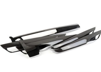

    Решил поменять планочки в салоне. В сервисе говорят что работа сложная, надо выпаивать планки в дверях, на раз два они не меняются. Так ли это, кто сталкивался с заменой планок в салоне?

    так они на множествах шпильках пластиковых, которые пайкой расплющены, это только бмв так извратилась с планками, не на защелках и не на болтиках ))))))

    Да, я так и понял, там по ходу надо будет даже LED отпаивать, который под ручкой, чтобы все по уму сделать )

    если речь о оригинальном
    51 95 2 446 977
    то ничего выпаивать не надо. там все накладки идут готовые к установке

    Да именно оригинал, Вы сами делали?

    себе я как раз делал "хочукарбонноденегнету" (аквапринт) и именно все разбирал,распаивал
    а вот с оригиналом там все отлично ,ничо делать не надо,поскольку все планки всборе(переставляются только кнопки и дефлектора)

    Оригинальные планки меняются без пайки

    Может есть какойто мануал как их менять? Я весь инет облазил так ничего и не нашел )

    Ну смотрите newtis. Соотв. Замена элементов салона

    Со снятием обшивок дверей и снятием воздуховодов вентиляции на торпедо :)
