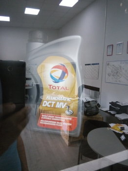

    Тут вам решать: можно спросить бывшего хозяина, либо оригинал zf онли
    То что на фото zf рекомендует в качестве аналога, его можно смешивать с любым в этой коробке
