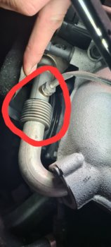

    Добрый день форумчане, подскажите у меня у одного такая проблема или это нормально? G05 x50d. Пол года назад стало пахнуть выхлопом в салоне, снял крышку оказался патрубок гофрированный из говнометалла, поменял, нет проблем, но потом опять и опять, это такой развод от бмв или только мне повезло? 11618473173

    Видимо какая-то вибрация её ломает, может крепежи не ставят какие.

    Егр зло)

    тоже сталкивался..как решил в итоге? Я за месяц 2 раза менял( предполагаю что впускной коллектор снимали и установили как-то не так

    В итоге нашли незакрученный болт, херни к которой прикручивается этот патрубок за радиатором
