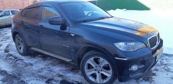

    Спасибо если кто разъяснит,прошу не пинать а то уже совсем запутался,,купил х6 2009 года американец и смотрю а задние диски выгнуты в отличие от передних и замучался вопросом а можно купить диски реплика простые чтобы задние не выгнутые были или только такие как родные???И если поставить их управляемость не изменится?

    задние диски вогнуты во внутрь а передние ровные если не вру 232 стиль

    они такие и должны быть, там вылет разный :facepalm:

    можно,как ни странно ,но в реплике они как раз плоские!походу китайцам так проще делать.Только за чем вам это,по моему красивее всё же оригинал,объёмнее что ли...

    Не вогнутые, а просто разноширокие;)
    Как раз на лето надо ставить разноширокие, а зимой можно и одного размера, и сзади проставки.

    разноширь на Х6 не просто для красоты, это еще и конструктивный расчет, когда задний активный дифф передает до 1800нм на колесо в повороте, чем шире резина, тем больше зацеп.

    датчики продаются отдельно- купить не проблема . Диски - смотри по параметрам . К сожалению у тебя ЦО перед и зад разные - но ты можешь купить все диски 74,1 и два проставочных кольца под 72,6 . Вылет лучше брать ближе к родному - но если не получится можешь взять вылет 38 и на зад поставить проставки . :thumbup:
    ПС - я такие как у тебя оригинальные купил на авито на Ф16 на зиму - пришлось задние отверстия расточить под 74,1 . Мне они наоборот очень нравятся и вогнутость какраз и компенсирует маленький вылет сзади - так и задумано .

    232 стиль как у ТСа только задние с другим вылетом и смотрятся. Передние плоские просто буээээ, отвратительный дизайн. Сейчас езжу на таких и плАчу каждый раз, как на переднюю ось смотрю (стараюсь взгляд отводить).
