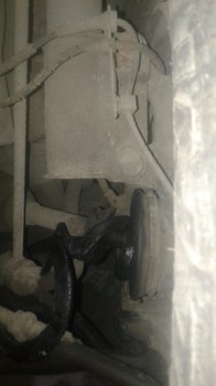

    Вчера заметил отдачу в руль и стало тянуть в право, остановился и обнаружил что порвался пыльник левого шруса. Проехал еще 30 км. не дотянул 20 метров до стоянки дома, посыпался шрус.
    Уже сталкивался года 3 назад менял левый шру на б/у. Если бы не проворонил пыльник может еще ходил и ходил.
    Сейчас стоит вопрос по замене. Поставить так же б/у можно за 2,5 р. взять или аналог Лебро за 8,5 руб. оригинал не потяну.
    На что еще стоит обратить внимание и почему так летит левый пыльник?
    Стоит ли ремонтировать сам шрус?
