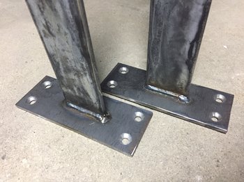

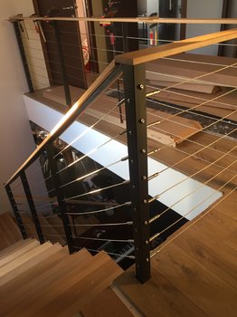

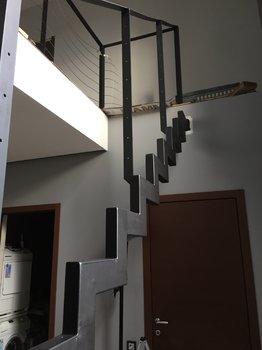

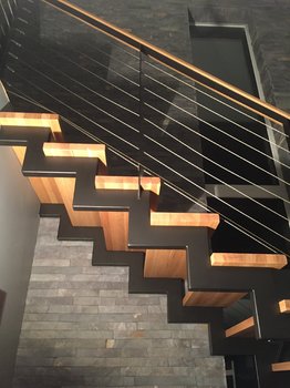

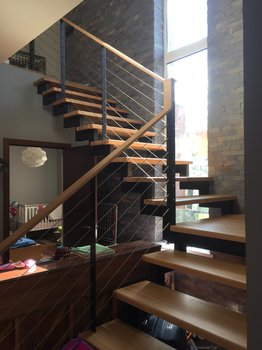

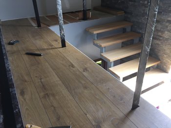

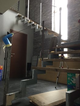

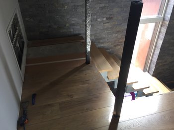

    Нечто подобное у себя изваял этим летом (сам). Тоже насмотрелся картинок в инете, но с реализацией были проблемы, либо баснословно дорого, либо тупо колхозная нержавейка как в большинстве ТЦ.
    Времени было вагон, поэтому пришлось самому учиться металл сваривать и т.п.

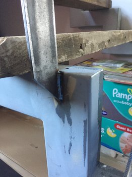

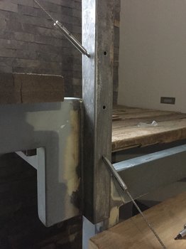

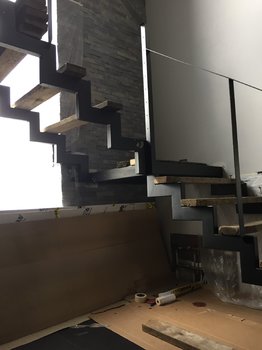

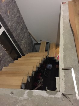

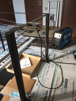

    Тема конечно не мной создана, но если применительно здесь расписывать, то попробую. Я хоть и люблю наш форум, но скорее как читатель:) правда реализация этого проекта мною выстрадана, слишком долго я искал себе подходящее ограждение. Фото процесса я для себя конечно делал, для истории сотворения:D попробую выложить.

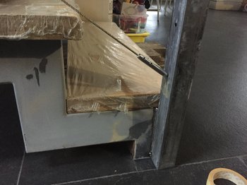

    Бюджет я как то не считал тк первоначально был сделан сам каркас, косоуры из профильной трубы 100х50 и толщиной 3мм. Тоньше металл ставить нельзя или дополнительные опоры ставить под площадку, что совсем убого.
    Так эта конструкция простояла 2 с лишним года:facepalm: тупо досок напилил из пятидесятки. Попутно заканчивал ремонт, ландшафт и тд и искал подходящее ограждение. По сути увидел в инете одно единственное фото и с него лепил:facepalm:
    Бюджет материала посчитать думаю не сложно. Профиль 100х50 около 20-25 метров. Ступени из дуба 1000х300х40 у меня их 16 сколько они сейчас стоят:shock: наверное около 3000 за ступень+ площадка из дуба 1000х1000. У меня лишние ступени остались, мне из них площадку склеили.

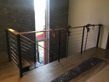

    Перила так же из массива дуба 100х16мм. Ушло где то 10-11м. Просто на рынке, где с деревяшками работают, заказал и они нарезали из клеенного мебельного щита несколько палок, потом их уже по месту подгонял, шлифовал и клеил. Они ещё нижний паз под профиль запилили фрезером. По деньгам перила вышли около 11000р.( скорее всего включая склеивание площадки).

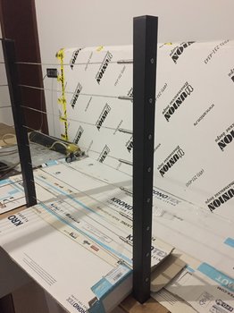

    Далее у меня пять столбов из профильной ( профилированной:shock:)трубы 50х50мм. 5шт по 120см=6м
    Лента стальная 50х5мм около 15м.
    Стоимость металла легко думаю по месту прикинуть, это не дорого.

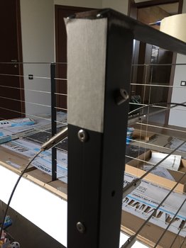

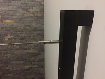

    Трос из нержавейки 4мм в диаметре, брал катушку 100м, ушло около 82м. Примерно 70руб за метр стоит.
    Далее самое проблематичное, это поиск фитингов для крепления тросов.
    Если болты из нержавейки с внутренним шестигранником ещё можно найти ( болт М6х70 и 80мм), то шайбы так же из нержавейки и основные фитинги для натяжки троса анриел. Все это вытачивалось на заказ. В поисках этих элементов из нержавейки я провёл год:help:
    У нас в стране на эти побрякушки такие ценники загибали за изготовление, как будто звездолёт мастерить собирались.

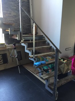

    По времени... когда у меня уже стояла сама лестница на косоурах, уже подготовленная под покраску, были в наличии болты и др. Элементы нержавейки, нарезка металла, монтаж стоек, перил, подготовка и покраска всего металла, а так же подготовка и покраска ступеней и перил заняла 2 месяца. Правда надо учитывать, что делал я это впервые и копья приходилось ломать приобретая опыт собственноручно. Со сваркой до того я вообще не работал, сварочник купил только летом перед началом работ. Косоуры ранее делали другие мастера, правда мне пришлось в буквальном смысле сопровождать весь процесс начиная от чертежа и заканчивая различными приспособами для изготовления.
    С креплением верхних стоек балюстрады у меня тоже были определенные траблы из за того что конструктив плиты перекрытия с особенностями:facepalm:
    Далее, в доме этом я уже живу постоянно с семьёй и поэтому за "пыльно" или "воняет чем то", можно было от жены по шее схлопотать:D
    Ну и семья, дети требуют к себе внимания, сады,школы, магазины. Это тоже время отнимает.

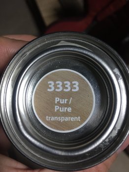

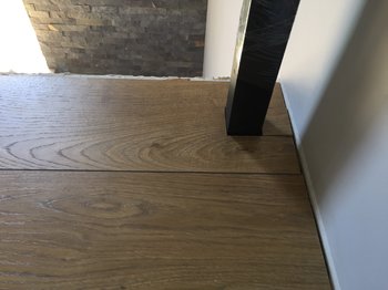

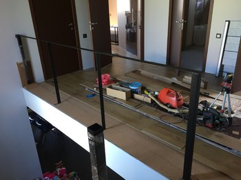

    Забыл добавить, все дерево перекрывал маслом на фото, в два слоя. Одной банки около литра (2500р) объёмом хватило и ещё осталось. Масло супер:rock: с дешевками из обилеруа не сравнить:D
    Краску для металла я искал тоже долго и с упорством. Хотелось добиться матовой, текстурной (или слегка шершавой) поверхности, но кроме как порошковой покраски, что явно в планы не входило, найти не смог. Правда нашёл какую то турецкую Picante, и судя по роликам в ютьюбе, очень даже подходящую, в живую найти не смог. В официальном представительстве в Москве предложили купить только в объёме вагона:eek: или съездить в Краснодар:help::mad:
    В итоге я несколько раз покупал всевозможные краски для пробных выкрасов, даже колеровать приходилось:facepalm: и выбрасывал сразу, пока не нашёл что то стоящее... какого то завода под Питером:D
