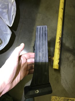

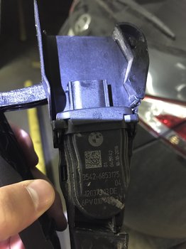

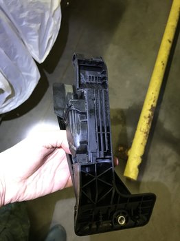

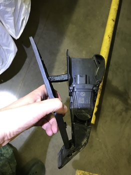

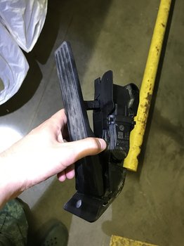

  11. McKenzie
    McKenzie Участник тусовки
    18 ноя 2013
    76
    Фото педали
