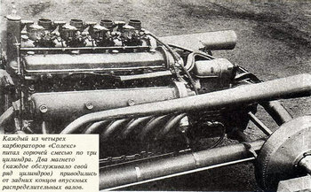

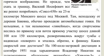

  29. k-works
    k-works Абориген
    24 мар 2013
    3,238
    Ок, я могу ошибаться в цифрах...
    Сокол была полным провалом.
    Немецкие инженегры совершили чистую диверсию, построив шляпу, вместо нормальной гоночной машины, чтобы от них все отстали.
    На 12 цил только 4 карбюратора и те якобы по материалам Солекс, а по слухам МКЗ. Даже если и Солекс, то судя по виду, максимально гражданский. Короче, карбы были говно, топливо подготовить было проще просто, наверняка просто какой-то из фошистских дидов устроил диверсию, отказавшись сотрудничать и раскрывать секреты.
    Понравилась преемственность на Минском ш.
