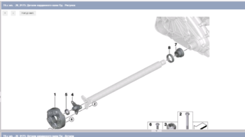

    Смотри передний кордан пипец крестовине или чашке куда она заходит в роздатку

    Спасибо, я конечно извиняюсь:eek:, а где на переднем кардане крестовина ? :D

    Да крестовины нету это шлецевое соединение с роздаткой шатони там может быть люфт у друга такое было
