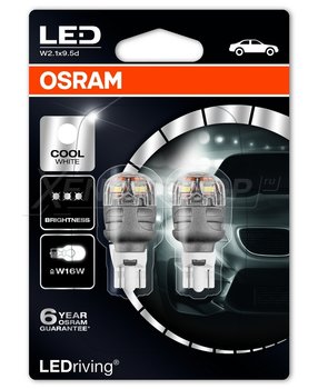

    Всем доброго времени суток,дабы улучшить свет,хочу заменить лампы заднего хода на Led ,а именно на Osram Premium Cool White W16W 10758973c7425906568e79e89f094d11.jpg ,вот меня и терзает вопрос будет ли вылезать ошибка по лампе,так же с удовольствием заменил бы и указатели поворотов в фонарях,кто нибудь юзал такие лампы или похожие поделитесь информацией !?
    Всем откликнувшимся заранее спасибо !

    Нестоят они того, качество не спорю но сила света почти равна оригинальным лампам. Смотрите что то типа кетая, там хоть сила в два раза а то и в три сильнее и цена меньше. Ошибки будут но и это не проблема, всё можно отключить.

    Ошибки если вылезут , можно спокойно отключить.
