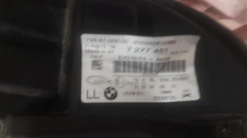

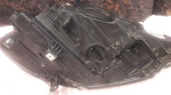

    Добрый вечер. Может кто нибудь подсказать что докупить к лед фарам чтобы поставить на бмв х6 е71 2010 года? Вдруг у кого лежат без дела запчасти. Фото прилагаю.

    63117311079 - 2 штуки. Кронштейн верхний
    63217161306 - 2 штуки. Лампы поворотники серебристые
    63117268672 - 2 штуки. Блоки управления фарами
    63117182396 - 2 штуки. Блоки адаптива, если авто не оснащён данной опцией с завода.
    61122312375 - комплект проводов
    61356827063 - ФРМ3, если на авто ранее не был установлен
